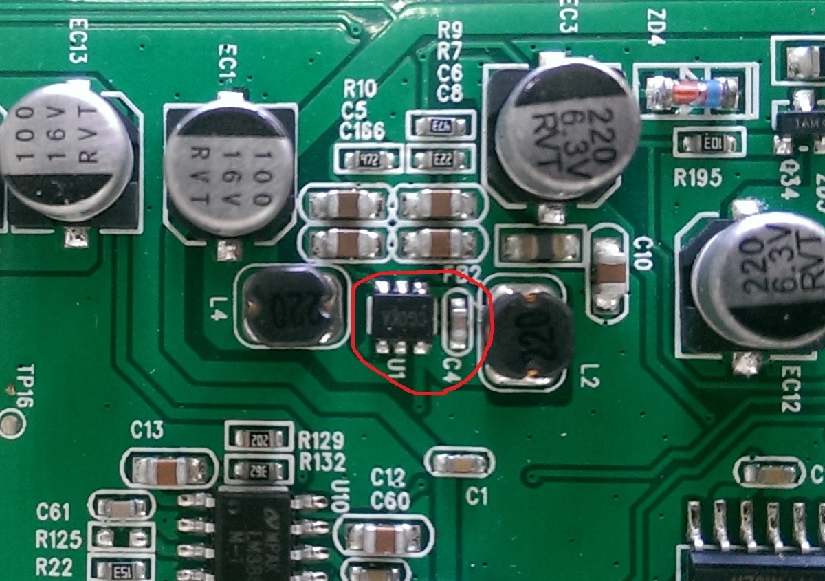

Добрый всем день.
Микросхема с домофона Gardi Sting.
на микросхеме надпись CG0KA.
Домофон LCD.
Коротит питание, в схеме их две, вторая целая.
Фото.

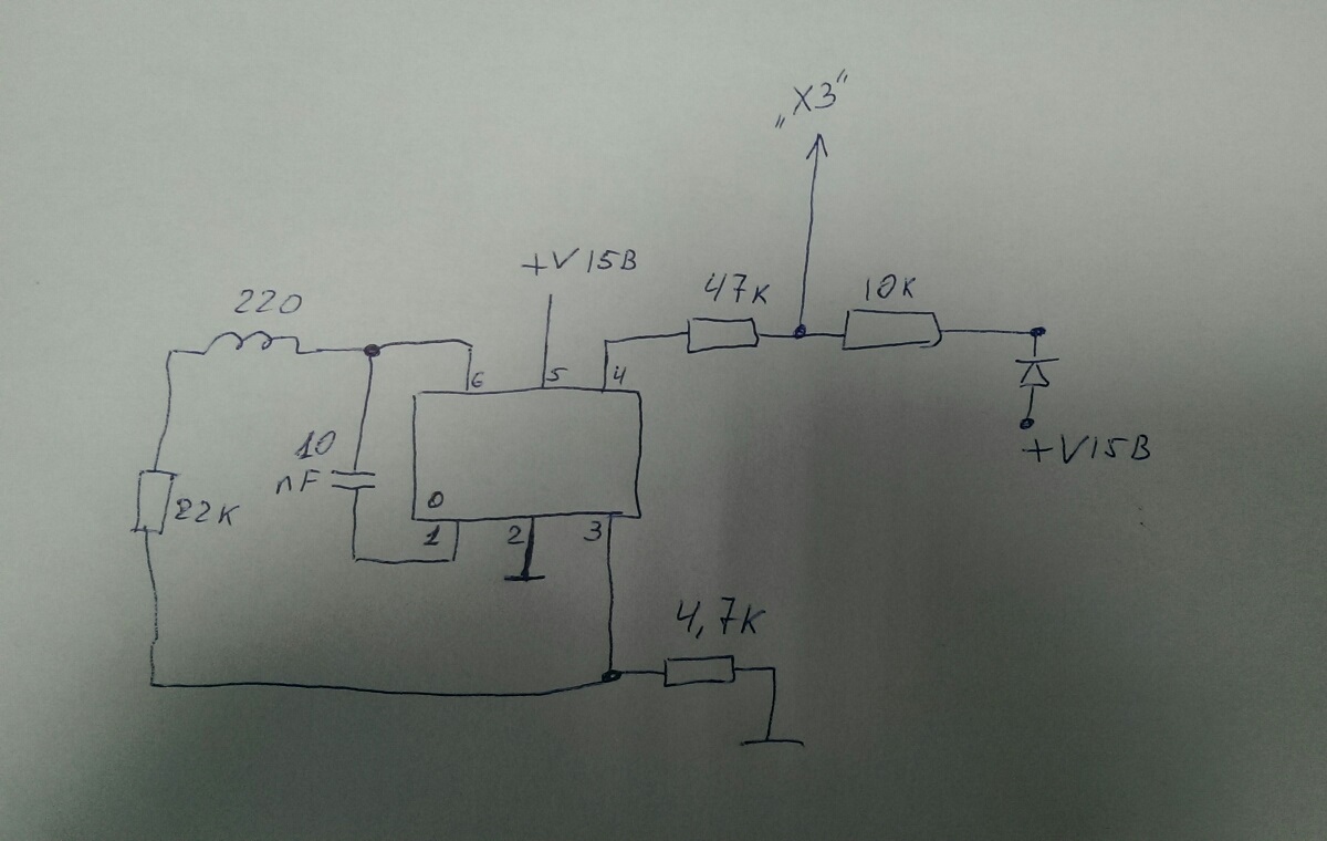

немного фоток схем.

sergeidd, по коду что то не могу пробить её , пины выкладывай куда у твой микробы идут ( микра эта с китайской оперы голливудская улыбка )

Скинул схемки, как мог улыбка

Неа не катит ,это LDO на 5 пине сидит L4 на 6 L2
sergeidd, 2 пин на корпусе у тебя находится ? тогда это SY8101A/B/C/D SY8101D
marking CG xyz ( x=year code, y=week code, z= lot number code)

Lensmen., На хрен ты здесь положил эти картинки ,мало что китаёзы там продают голливудская улыбка где шит с таким кодом как на твоих картинках бяка ну на тебе картинки SY8101D=CG01UA подмигивание

А вообще родная MP2259

По коду не катит как у ТС код CGххх подшучивать, дразнить по пинам может и подойдёт

А у меня разве не sot 363? ХЗ какая подходит, надо узнать какая у нас в городе есть. Завтра обещали донора найти из похожих домофонов.
Вот только не знаю, сегодня микруху выпаял аппарат задышал, только чо то греется проц. Может походу там все печально. Будем посмотреть.

sergeidd, у микросхемы ноги под брюхо ? Это SSOT23-6 ( редко встречается такой корпус и его не перепутаешь ). Тебе уже все разжевали, дали даташит на твою микру SY8101D, дали тебе ее аналог MP2259. Что еще не понятно ?
