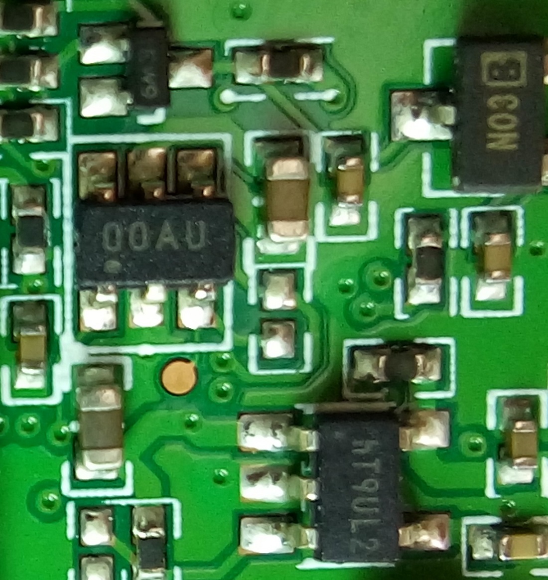

Помогите опознать микросхему корпус SOT23-6 код 00AU.
Установлена в навигаторе TOMTOM xl canada 310.

Fedor_Z, с таким описанием, только гадать.... смех
PIC10F200T-I/OT, PIC10F200T-E/OT

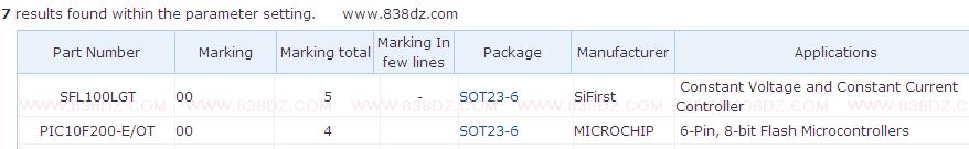

Сообщение #3 От 11/08/2016 17:17 цитата
00
  00.jpg  21.05 КБ  Скачано: 340 раз(а)

amjm88 писал:
00
По даташит подошла SFL100LGT.
Спасибо всем, кто участвовал в решении моего вопроса.

Fedor_Z,@По даташит подошла SFL100LGT.@ Интересно а что у тебя есть шит на этот девайc ?
AlexP
Сообщения: 1146
AlexP
Сообщение #7 От 22/08/2016 12:24 цитата
eduard2, так он в нете есть SFL100
Только по даташиту там указан 5-значный код.
Fedor_Z
Сообщения: 47
Сообщение #8 От 23/08/2016 17:10 цитата
Напряжение на ногах микросхемы 00AU.
1-3,8V
2-GND
3-0V
4-0
5-3,8V
6-3,8V падает до нуля при нажатии ВКЛ.
Так как навигатор не включается, я начал с этой микросхемы.
Может я ошибаюсь.
Fedor_Z
Сообщения: 47
Сообщение #9 От 26/08/2016 16:37 цитата
ADP2300AUJZ-R7
  1780752.pdf  601.67 КБ  Скачано: 510 раз(а)
