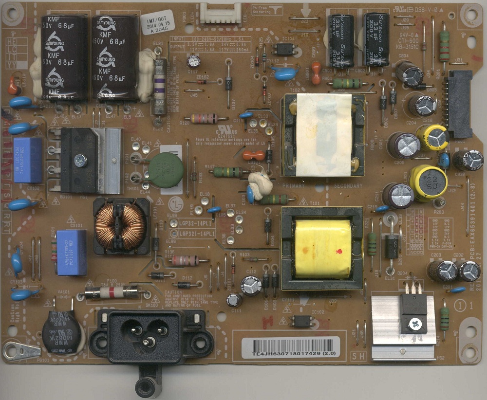

LG 32lb650v-z опознать шим контролер Б.П. EAX65391401
Помогите опознать шим контролер.
Б.П EAX65391401 (2.8)

По ходу NCP1251. Можно не париться и поставить OB2273, только 3 ногу в воздухе оставить. Можно массу других, навскидку SG6848 / SG5701 / SG5848 / LD7535 / LD7550 / OB2262 / OB2263, только 3 ногу через резистор 91 - 100 кОм на корпус и больше никуда.

LODR, второй год даташит лежит... http://archive.espec.ws/section841/file32661.html
Заказал на Али, ещё не пришли,жду
