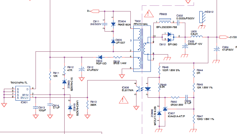

Телевизор филипс после грозы ,модуль 715G3816-PO3-H20-002U сгорела обмотка 1,2,3 намотана двойным проводом,кусок схемы прикладываю,перемотали ,дежурка без нагрузки 5V ,при нагрузки падает до 2,5V,предполагаю неправельно развёл концы транса,может есть у кого подобный опыт перемотки этого транса подскажите разводку,или даташит на него.Владимир.

vlad67h , подойдёт любой трансформатор ИБП с выходной обмоткой ~5V . Сам использую в таких случаях трансформаторы с БП BN44-000123 от мониторов Samsung , подключение проводами , крепление к плате на клей . Дёшево и сердито ... подмигивание

В 715G3816-PO3-H20-002U в первичке 2 обмотки, . , а в BN44-000123 одна первичка. Как RAMMER, запитывал ШИМ рабочего режима???
