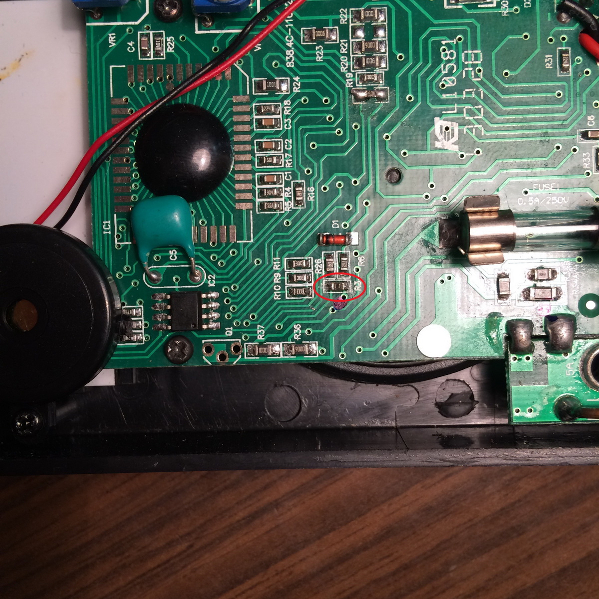

Помогите опознать резистор мультиметр DT838 (atlantic). На плате написано, где вставляются клеммы 830B.4XB1. Сам резистор на плате обозначен R3.

Какие резисторы стоят последовательно-нарисуй схему,скачай несколько из нета (на 830 тоже ),сравни.
Вариантов-море

Да и схем мультиметров в нете полно подбирай под свою версию,если вообще стоит его чинить они стоят не очень дорого

Поставил 2к2 все заработало
