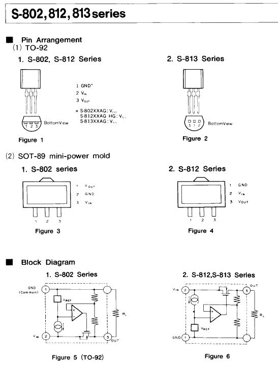

Згорел VOLTAGE DETECTOR в Р\Телефоне PANASONIC KX-G1500,диаппазон морской 145мгц,,нужно определить марку детали или замену его, (RD) вверху (4Q)внизу.
Нашел в качестве замены (CB)- 3.8v http://www.datasheetarchive.com/S8054HN-CB-datasheet.html

Сообщение #9 От 15/04/2015 21:58 цитата
S-81250HG-RD - 5V - CMS SOT-89-3
RD
<br />sot89-3
<br />5v
  s81250hg-rd.png  35.81 КБ  Скачано: 439 раз(а)
