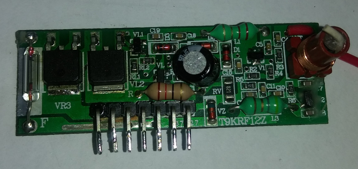

Доброго времени суток!
Принесли машину на радиоуправлении, большая, чтоб ребенок мог на ней кататься. Не работает управление рулем (не поворачивает). Нашел сгоревший пред и один мосфет из четырех. Облазил весь инет, не могу понять что это за зверь и чем его заменить. Знаю лишь что он N-канальный (проверил на рабочих). Надпись на корпусе: BSJ-TJ 1308 35L L+R
Помогите опознать или подобрать аналог. Фото прилагаю.

На материнках компьютерных есть N-канальные мосфеты в таких корпусах-подкинь и проверь.

blek1, Спасибо большое! Действительно, подошел мосфет со старой материнки, называется BA0Z19. Гугл тоже по нему дает ноль инфы, но зато подошел, машинка полностью исправна. Тема закрыта.
