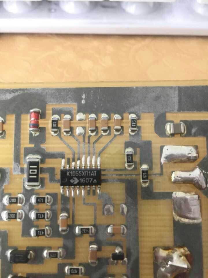

Помогите опознать 1607
  Список форумов » Даташиты
amjm88
Сообщения: 113
Сообщение #1 От 15/03/2018 01:41 цитата
1607
  7.jpg  64.57 КБ  Скачано: 445 раз(а)
Sergej
Сообщения: 2685
Sergej
Сообщение #2 От 15/03/2018 01:46 цитата
amjm88 писал:
1607
2016-й год, 7-я неделя.
А название в первой строчке гы-гы
Yuritsh
Сообщения: 18498
Yuritsh
Сообщение #3 От 15/03/2018 03:42 цитата
amjm88, К1055ХП1АТ - на кирилице, или K1055HP1AT - на латинице.
Контроллер бесконтактной системы зажигания с датчиком на эффекте Холла.
Даташит, скорей всего не найдешь.
Sergej
Сообщения: 2685
Sergej
Сообщение #4 От 15/03/2018 05:25 цитата
Yuritsh писал:
Да ладно...
Тыц
А если знать, с чего слизано (если что, я не знаю-только предполагаю)..
http://www.datasheetcatalog.com/datasheets_pdf/L/4/9/7/L497B.shtml
Во..
В восмёрочном коммутаторе стоит L497 или отечественный аналог К1055ХП1(2)
гы-гы
roges
Сообщения: 1199
Сообщение #5 От 15/03/2018 12:15 цитата
Логотип Воронежского завода полупроводниковых приборов
Sergej писал:
7-я неделя
Месяц.
Sergej
Сообщения: 2685
Sergej
Сообщение #6 От 15/03/2018 13:05 цитата
roges писал:
Месяц.
В советской системе маркировки был месяц, а как быть с 1444, к примеру?
roges
Сообщения: 1199
Сообщение #7 От 15/03/2018 14:47 цитата
Sergej писал:
А где пример?
