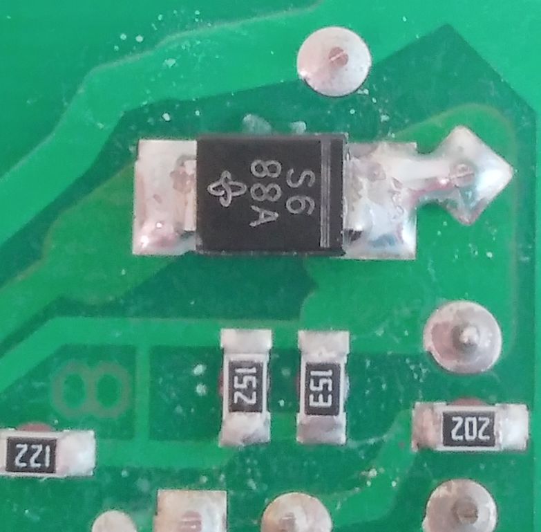

Маркировка S6 88A
Стоит в блоке питания.
Фото прилагаю

ukrop.by, укажи линейные размеры диода
ukrop.by
Сообщение #3 От 24/07/2018 13:46 цитата
Длина от ножки до ножки примерно 5.5мм
Длина корпуса прим. 4мм.
Ширина корпуса прим. 3мм
Высота прим. 2.5мм

SS16 - https://www.vishay.com/docs/88746/ss12.pdf
ukrop.by
Сообщение #5 От 27/07/2018 08:38 цитата
Спасибо, РЕШЕНО
