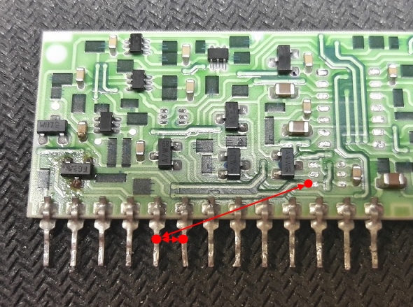

Всем привет! Помогите опознать smd элементы. Устройство - блок розжига Honeywell S4565AM 3058, детали находятся на "керамике" 45.007.737-001, корпус sot-363 у обоих. На одном написано D7- , на втором K1 (предположительно сдвоенный PNP транзистор)

http://www.s-manuals.com/pdf/datasheet/p/m/pmgd780sn_nxp.pdf
http://www.s-manuals.com/pdf/datasheet/u/m/um6k1n_rohm.pdf

По D7- спасибо, думаю это оно, потому что 1-6 и 3-4 звонят на рабочей плате как диоды. K1 тоже вроде подходят. А не подскажите чем их можно заменить, если в продаже не найду?

Отмытая керамика впечатлила, слов нет ... многое прояснилось. Если есть возможность, пожалуйста, сообщите сопротивление между отмеченными на вашем фото точками
