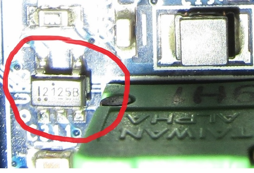

Помогите опознать стабилизатор SOT23-5

Внешняя звуковая карта Creative E-mu 0202. Сгорел стабилизатор 2125B. По ногам: 1- подключена к "+" на USB, 2 - "-" USB, 3- на выключатель питания, ; - на задающий резистор, 5 - выход 1,8 вольт, поскольку дорожка прослеживается до контрольной точки 1,8V. Фото этой детали я нашел в интернете, поскольку мой вспучился. Заранее благодарен.
  smd_2125b.jpg  150.6 КБ  Скачано: 287 раз(а)

Borumaas, FPF2125 http://www.mouser.com/ds/2/149/FPF2125-191153.pdf

AlexP, спасибо! Я видел это описание, но меня смущает отсутствие буквы "В" в даташите, а на элементе она есть.

Borumaas, это Fairchild, что бы запутать народ, они добавляют еще одну букву в конце. улыбка

Да. Как выяснилось, это просто "Переключатель управления нагрузкой". На 3 ноге появляется логика и он пропускает напряжение через себя. Еще раз спасибо.
