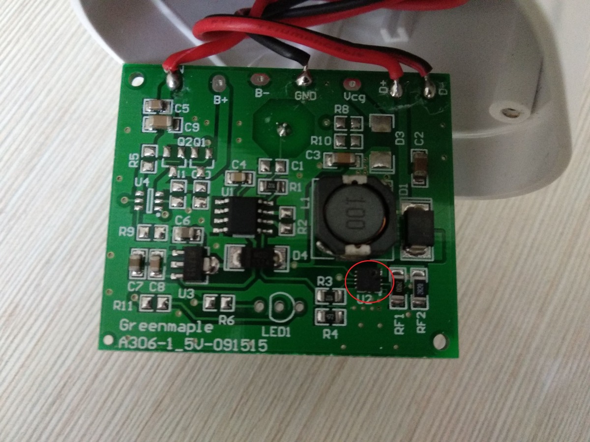

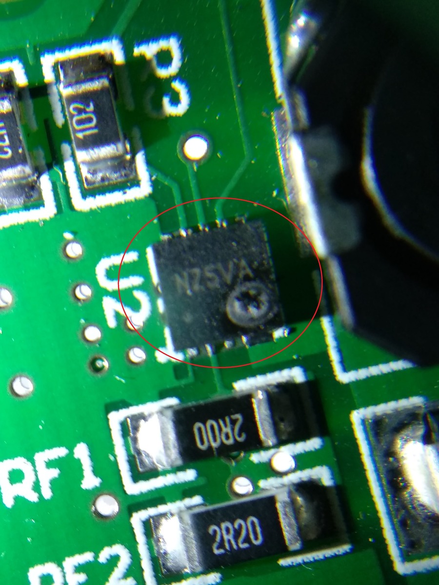

Есть автомагнитола от Toyota.. Магнитола работает, но перестает ловить радио.
выяснил, что после нагрева микросхемы, пересатет ловить станции.
Если микросхему охладить, то начинает работать.
Тюнер в продаже не нашел. А по микросхеме тоже не вижу инфу где куить.
На корпусе написано:
fujitsu TEN
1210250
8SX01 |

richard34
Сообщения: 717
| А если радиатор прикрутить к ней,как вариант? |

12sasha12
Сообщения: 995
| richard34 писал: | | А если радиатор прикрутить к ней,как вариант? |
Так и сделал =) приклеил радиатор и поставил вентилятор, сейчас работает нормально =)

| skolin писал: | | ......а если питание проверить.... |
все питания изначально проверил, и в рабочем режиме и после того, когда перестает радио ловить
ДОБАВЛЕНО 18/04/2019 10:51
Тема решена, микросхема найдена, но приобрести не получится, поставил охлаждение. |
