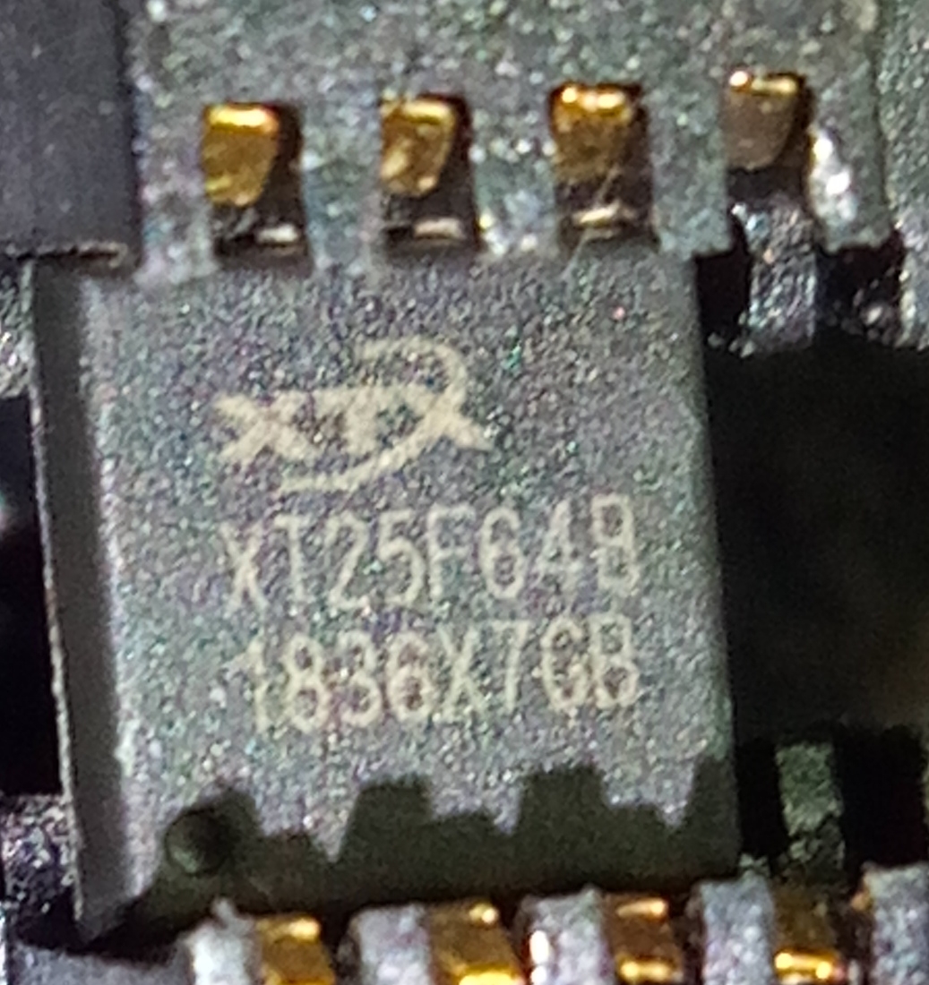

Коллеги помогите найти достойную замену TX25F64B стоит в китайском скаляре DS.D3663LUA.A8-2-A.
Прошивка залитая продавцом не подошла к панели, шёл негатив. С помощью USB прошить не получилось (то ли процедура описана не правильно, то ли с переводом проблемы, то ли сам ???)
Решил программировать через программатор с помощью прищепки которая загибает ножки у микрухи, после второй попытки обломил под самый корень 2е ноги. Теперь думаю чем заменить.
На TX25F64B ни информации ни предложений о продаже.
Прошу более опытных в этих вопросах ребят подсказать какой надёжной памятью можно заменить "енту заразу".
Память в прищепке.

На любую спи-флешь на 8 метров, W25Q64, GD25Q64, EN25F64 и так далее.....

Большое спасибо за ответ, я тоже поглядывал в сторону Winbonda25Q64 но уверенности не было.
