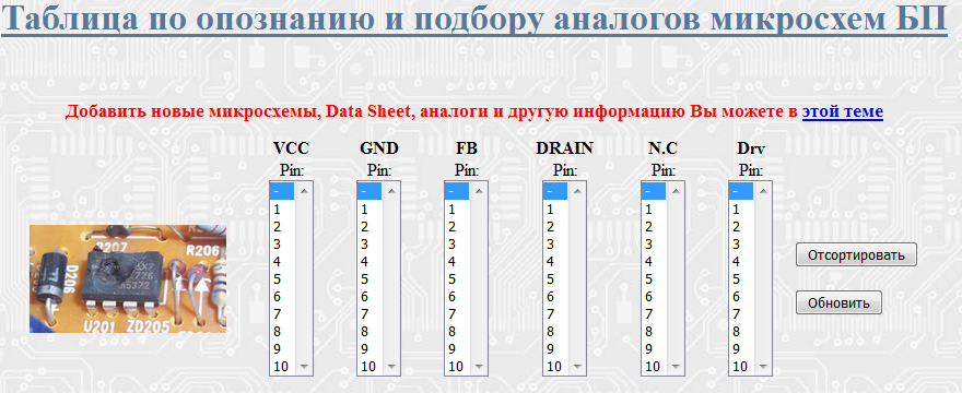

Сообщение #6 От 04/07/2019 17:40 цитата
inji_n, вот на https://remont-aud.net
  2016-11-10_134428.png  138.29 КБ  Скачано: 340 раз(а)

Сообщение #8 От 04/07/2019 21:30 цитата
skolin. БАРАН ТЫ если на поставленный вопрос не можешь ответить..
xarl спасибо, завтра посмотрю.

Сообщение #9 От 05/07/2019 14:43 цитата
судя по схеме включения подходит str f6676. https://pdf1.alldatasheet.com/datasheet-pdf/view/55220/ALLEGRO/STR-F6676.html
