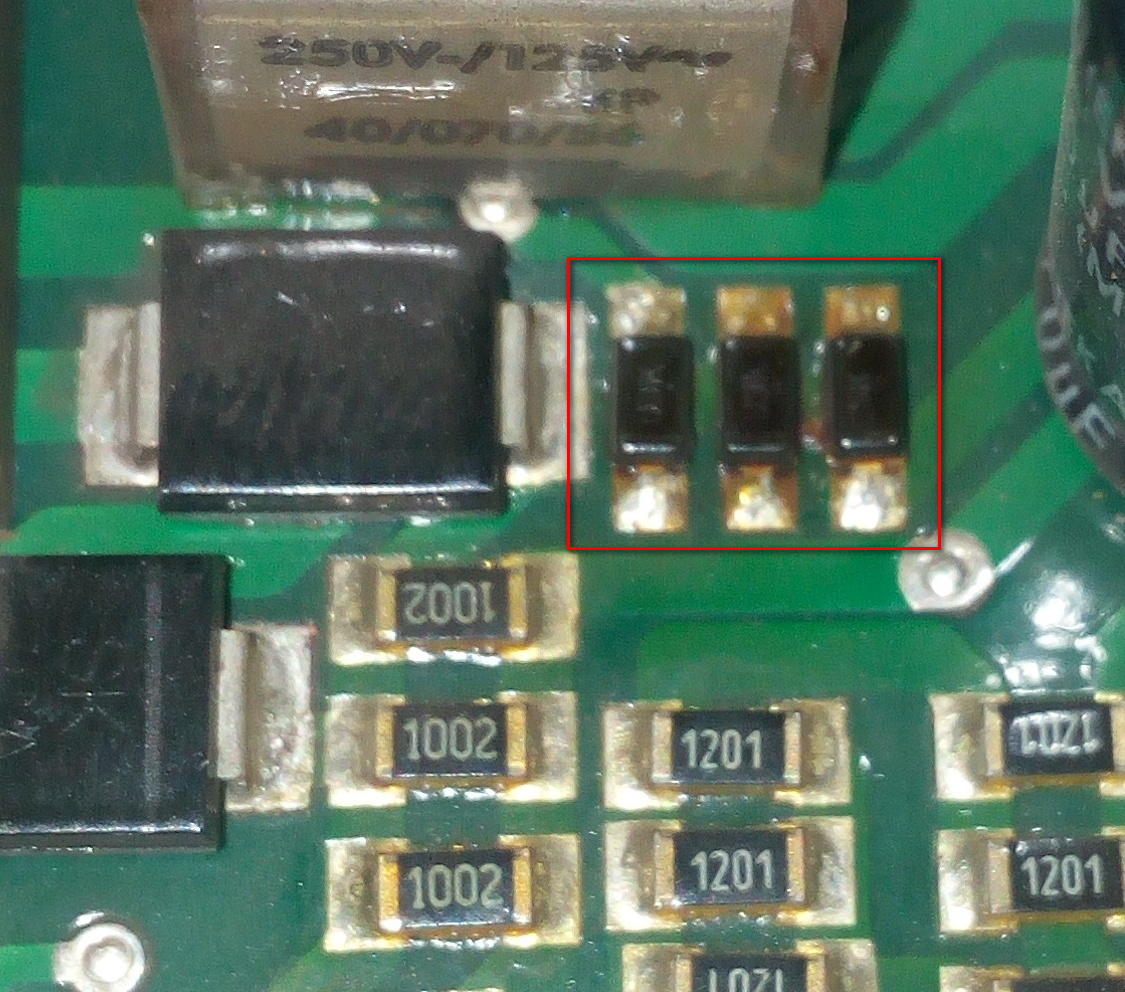

Будьте добры найти даташит или аналог транзистора 179N2 (по схеме),NPN. Стоит он в ресивере Philips американской сборки - серия Philips High Fidelity Laboratories Receiver 22AH795/44. Выходной транзистор . Фотку прилагаю. Заранее спасибо.
Этого фото достаточно. Редактировал фото B.B.

| если в вых каскаде то из наших совковых поставить можно 819гм или 827 |

kost1968, а какой тебе надо импорт составной(827) или обычный (819гм) ?  |
kost1968
| я имел ввиду не наш аналог, а импортный но не дефицитный. Я просто опасаюсь, что после замены Motorola на наш звучание ухудшится.Или это не почувствовается? Я понимаю ,что оригинал всегда в почёте , но чтоб с меньшими потериями.... Спасибо.... |
Сообщения: 17946
| ухудшиться но не столько чтобы слушать невозможно было в бригах и одиссеях стояли наши транзисторы и нормально они звучали ,а мотороловские аудиотранзисторы оригинальные хороших денег стоят если и найдешь на рынке то тебе перемаркированное фуфло впарят,которое от наших сильно не отличается по параметрам |
kost1968
| Спасибо за инфу. А характеристики моего сгоревшего транзистора проблема найти? Сам лазил по инету - не высвечивается. Я к тому ,чтоб поточнее аналог найти. Ещё раз благодарю за помощь.... |
nonus
Сообщения: 17946
Подходящее это советские кт818гм и кт819гм это должно подойти.Родные оригинальные транзисторы производства мотороллы вы врят ли где нибудь найдёте тем более такую древность им почти 40 лет от роду  |

Это и есть пара комплементарная используются так же
ДОБАВЛЕНО 26/06/2019 21:50
И размеры у них такие же меньше секса с установкой |
