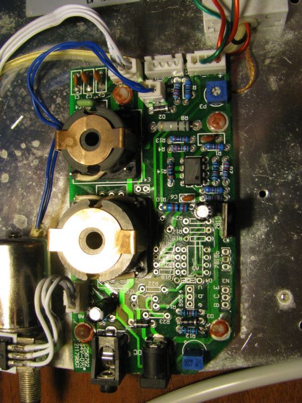

Народ, приветик.

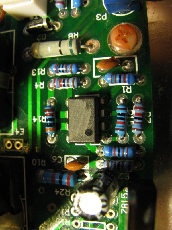

Очень нужна ваша помощь. Есть китайский ультразвуковой скаляр, вышедший из строя после заливки водой. Всю активную часть (7815, LM317) поменял, но похоже вышел из строя контроллер. Скорее всего, это простой таймер с регулировкой ШИМ.
Питание идет так - плюс (15В от 7815) на 8-ю ногу, земля на 4-ю, т.е. микруха 555 не подходит.
Название стерто практически полностью, но видно логитип Texas Instruments и во второй строчке первая буква L, вторая вроде h маленькая, т.е. скорее всего название было в первой строчке на корпусе.
Аппарат - дентальный скаляр K3, Guilin Greatstar Electronic Equipment Co. LTD., питание 28В 1А - тяжелый внешний блок.
Млин, чувствую, что что-то знакомое, но не могу понять, что именно...
Кто-то поможет?

Вот нарисовал обвязку данного участка схемы...Может поможет.

Сообщение #5 От 20/08/2010 12:10 цитата
сдвоенный операционник типа lm392
