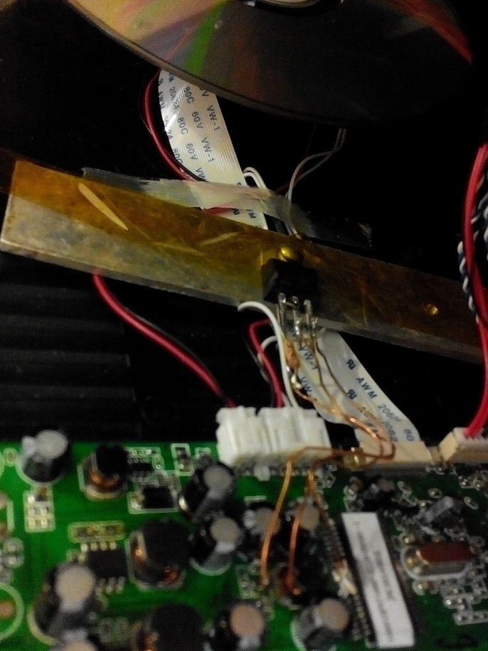

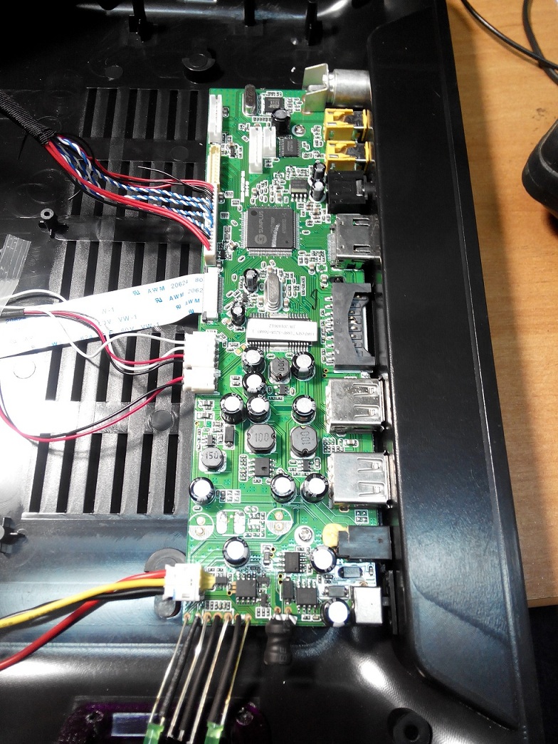

slew4
Сообщения: 23
Сообщение #19 От 01/09/2017 08:47 цитата
Вот появились новые проблемки зашел сюда и решил отписать что же я тогда сделал клиенту срочно надо было уезжать в рейс а без двд для него сильно печально ну а я так как не было нужной детали влепил туда кренку и даже не ожидал что она будет грется как доменная печь)) пока радиатор не поставил благо двд большая и места много . короче не приходил до сей поры мужык . потом позже достал эти чипики с маркировкой 12А то на следующей двд ставил работают нормально [/list]
ДОБАВЛЕНО 01/09/2017 10:10
Вот была проблема еще с одной двд которую в 24в впихнули , вообще не запускается, еле видно название микрухи ICP8888 пробывал вместо нее тоже выше описаные то не работала, а потом купил здесь http://allchina-mobikont.com.ua/shop/319/desc/mikroskhema-isp8888 -- заработала но ! если включиться то работает а если выключиш то потом раз 10- 20 надо дернуть выключателем чтоб запустить иногда включиться серый экран и опять тоже самое . Напряжения все присутствуют где надо на проце флеши но нет генерации когда включаеш по амперметру ток не большой берет менял несколько кварцев не помогло это наверно уже с процем чтото ?
