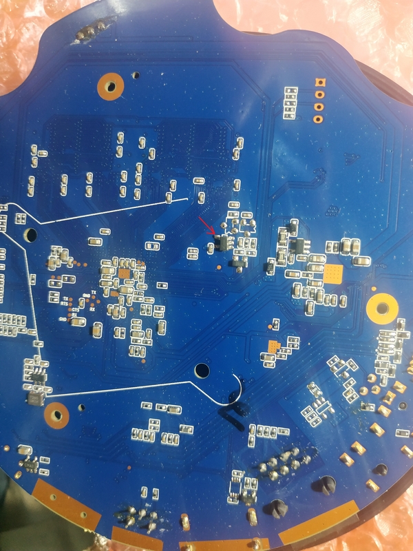

Из-за кривых рук был поврежден smd-элемент на плате. (По поиску не нашел, мб плохо искал? )
Корпус SOT23-5
Маркировка на корпусе S5ML или S5MI (не видно черточки от L)
(Нашел похожий элемент на этой же плате, но с маркировкой S2ML)
Медиа-приставка.
Ищу аналог.
Заранее благодарю за помощь.

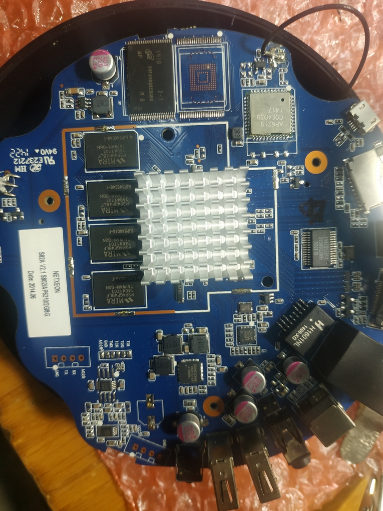

Обратная сторона приставки

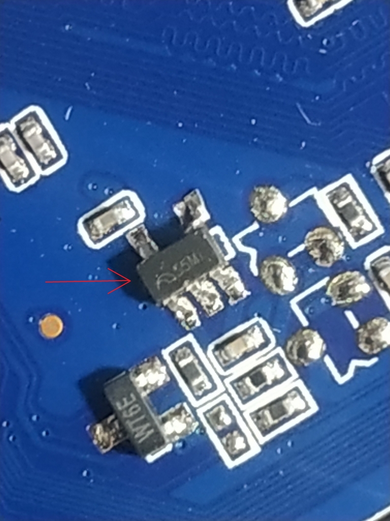

Danetak, ты бы лучше фото маркировки показал, быстрее и точнее опознание будет.
Danetak
Сообщение #3 От 31/10/2019 12:30 цитата
Фото
 Размер файла:  385.25 КБ
 Просмотрено:  306 раз(а)
AlexP
Сообщения: 1146
AlexP
Сообщение #4 От 31/10/2019 13:08 цитата
Danetak, ME6211C18M5G 500mA High PSRR, Low Noise, High Speed LDO Voltage Regulator 1.8V

Тема решена ME6211C18M5G вот этой деталькой
