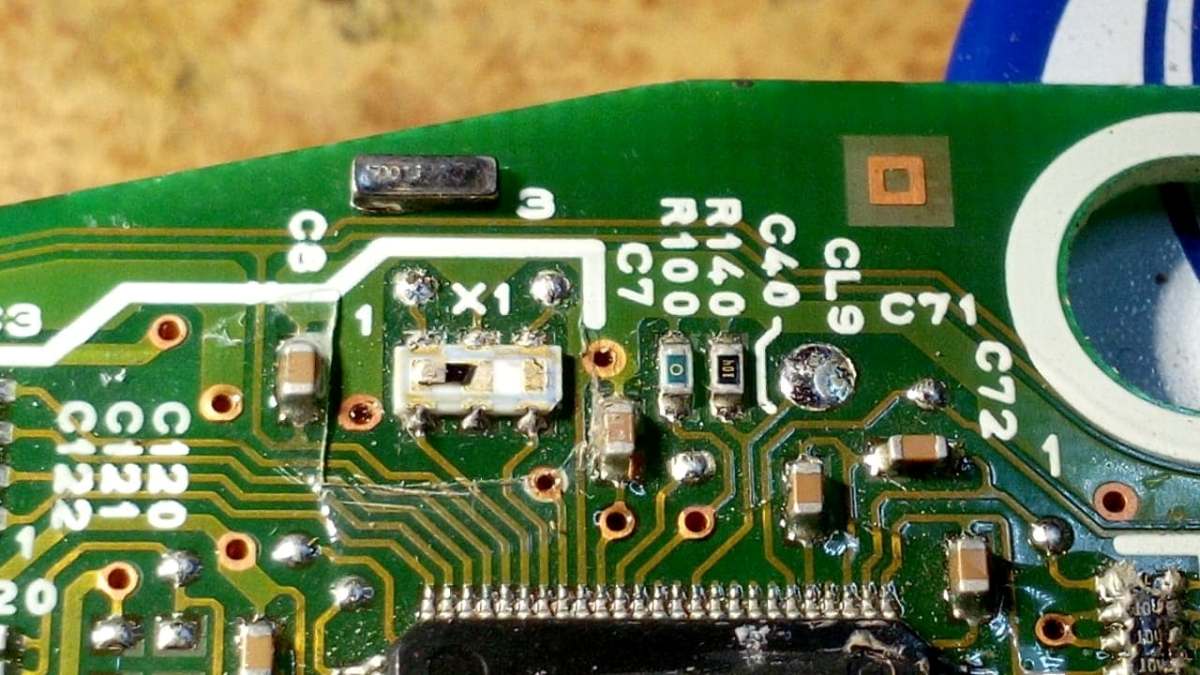

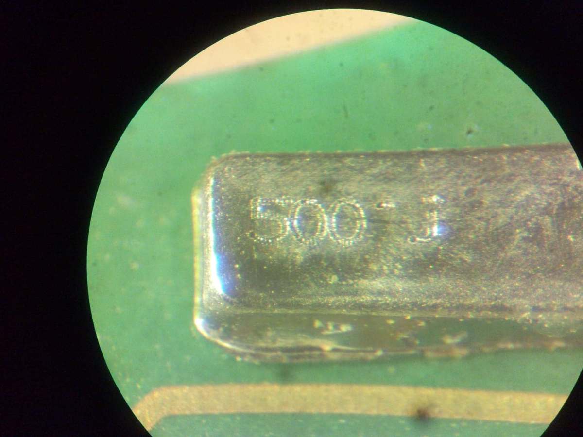

Есть мотоциклетная приборка после ДТП, к сожалению SMD кварц весь раздавлен,
но на его крышечке сохранилась маркировка " 500 'j ", сколько это кило\мегагерц ???

500килогерц, недовольство, огорчение
