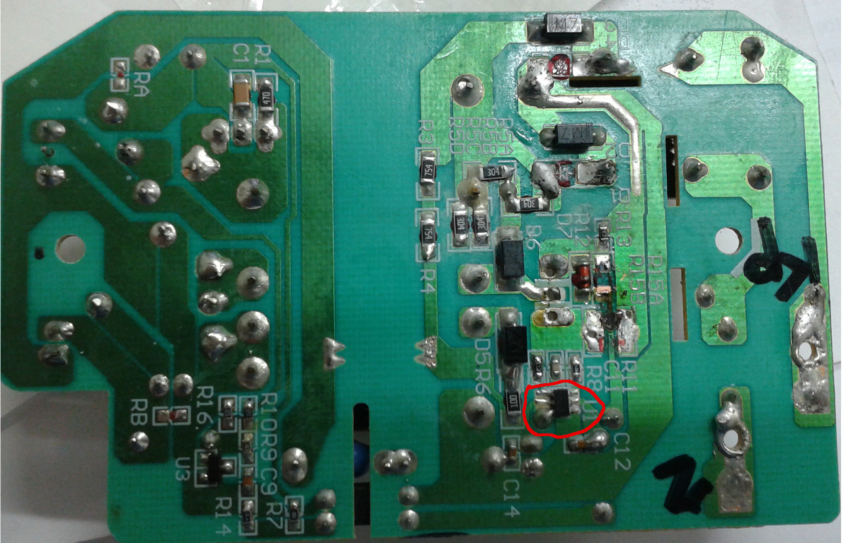

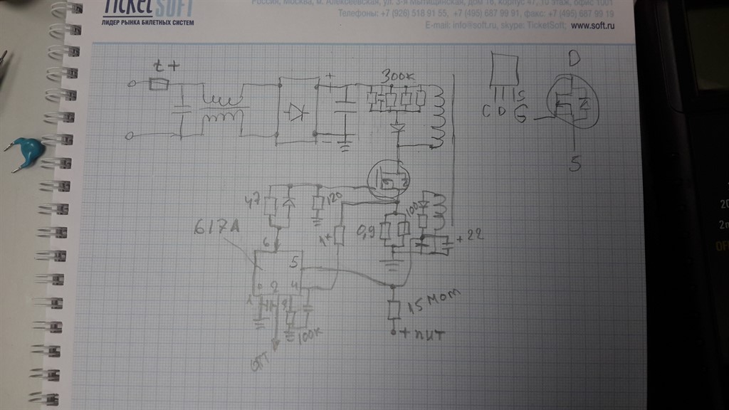

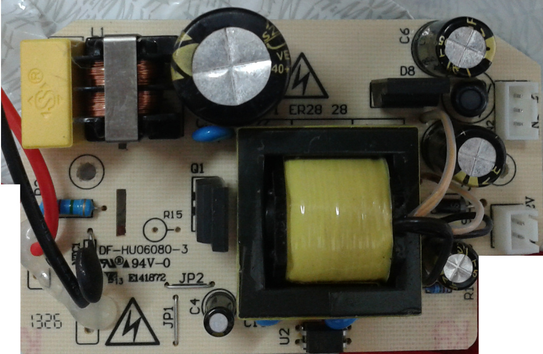

Ультразвуковой увлажнитель воздуха GoldStar HDF 5002. На была соблюдена инструкция - включен в сеть сразу после промывки. Пыхнула плата БП. На плате надписи: DF-HU06080-3 94V-0 E141872. Микросхема в корпусе TSOP6, маркировка на ней 617A. Помогите опознать!

Нарисуй схему с печатки, определи, силовые и остальные выводы шим микросхемы, и здесь на сайте(и не только здесь) есть определитель шим по ногам, или моск экономишь?

Mixuil, а с чего ты взял, что у тебя OB2361?
У OB2361 корпус SOT23-6 и, маркировка имеет 5-ть символов + 1 (Internal Code), а у тебя ...
Mixuil писал:

Микросхему с маркировкой 617А найти не представляется возможным а OB2361 есть на ЧипеДипе. По даташиту на OB2361 увидел что ноги соответствуют тому что есть на печатке, вот и хочу применить. А чем корпус TSOP6 отличается от SOT23-6?
ДОБАВЛЕНО 14/10/2015 14:04
Соврал, нет на ЧипеДипе. Там есть другой шим: SG6848, он тоже по ногам подходит.

Решил не создавать новую тему, так как столкнулись с той же проблемой в данном устройстве. Однако так и не смогли найти аналогов и вообще даташит на этот шим. (базой данных ссылка которая здесь приведена (http://remont-aud.net/ic_power/) пользовались, но ничего не выдаёт. Даже схему платы перерисовали, не можем понять. Может быть есть ещё варианты как понять, что это? хммм...

fujibtep, выбирай.
  617.rar  7.45 КБ  Скачано: 1130 раз(а)

Пробовал воспользоваться таблицей по опознанию и подбору, но ничего не выдавало. За нарушение правил, учту, ещё раз перечитал на всякий случай.
Yuritsh писал:
fujibtep, выбирай.
Спасибо огромное за помощь! классно!
