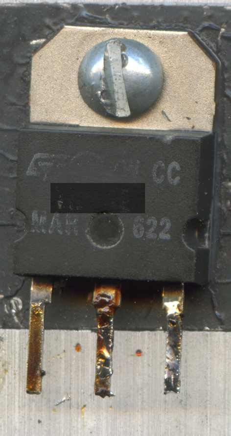

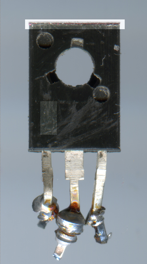

Тот что с болтом (ST_T1), проглядываются первые две буквы "TA" и в этой же строке, предположительно "62", что по середине злоумышленник стер.. У второго (X_T2), проглядывается первая цифра "6" и далее затерто. С верху, с торца, маркирован розовым цветом! Помогите определить, что за компоненты такие. (оба из регулируемого блока питания двигателем)

DIMXVIN, а что такое блок питания двигателем? смех Расскажи нормально, что за устройство, где стоят - больше шансов будет.

Сообщение #4 От 21/03/2011 19:30 цитата
Подойдет описание (полное)какой двиг.,какая напруга,чье изготовление,потому как второй(с верху розовая краска) похож на 816,у меня их пачка 100 шт. и все так помечены,на импортных такого не встречал.

Двигатель ДПМ-35, напряжение 30-35в, изготовление не известно чье.. приобреталось одним модельщиком, а далее досталось мне в корпусе "KZ-1P" так его в "Чипдипе" прозвали..
ДОБАВЛЕНО 21/03/2011 20:50
скорость двигателя регулируется п резистором на 10кОм..

DIMXVIN, С 816 я наверно правильно определился,а что с транзюками,оба в хлам или проводимость хоть одного плеча определить то мона?

Сообщение #7 От 21/03/2011 20:15 цитата
serega-64, КТ816Г по справочнику проходит под фиолетовой и красной маркировкой, а КТ683Б как раз под розовой.. мож он и есть..

DIMXVIN писал:
Ну дык и ладушки,а с первым (проводимость)то что?

Сообщение #10 От 21/03/2011 20:39 цитата
Для этого я пользую стрелочный авометр или цешка,транзюк у нас если импорт,то база слева,вот на ету ногу ставим щуп(любой),а вторым на остальные два по очередно,в середине всегда колектор,надо знать какой потенциал на каком щупе,так вот если + на базе и другие ноги показывают 600-900 ом,то транз. обратный,а если на базе - и проводимость так же 600-900 ом,то транз. прямой.Колектор и эмитер между собой не должны звониться,если нет защитного диода и транз не составной.Есть и отечественные транз. с базой слева,но в основном справа.Как то вот так!
ДОБАВЛЕНО 21/03/2011 22:19
Пардон,600-900 ом это по цифровику,а по стрелочному на множителе 1 кОМ будет 150-200 ом.

Сообщение #11 От 21/03/2011 21:26 цитата
serega-64,
стрелочный отсутствует, есть цифровой, так вот его показания крайне отличаются от приведенных.
лев. нога, на нее + , далее на коллектор, показывает 5,5 Мо, след. эмиттер 12кОм..
serega-64

Сообщение #12 От 21/03/2011 21:31 цитата
DIMXVIN, Ставь цифровик в положение,где стоит значок прозвонки "диод",вот так и смотри,а по твоим замерам вывод мона сделать после смены щупов,дерзай и показания в студию.

Сообщение #13 От 21/03/2011 21:43 цитата
в закромах нашелся стрелочник, его показания, коллектор 190ом, эмиттер 150ом. в режиме прозвонки цифровик показывает 550, 570ом..

Сообщение #14 От 21/03/2011 21:50 цитата
На базе плюс или минус,озвуч.А если наоборот.

Сообщение #15 От 21/03/2011 22:02 цитата
на левой ноге +.
на оборот, коллектор стрелка не двигается, а эмиттер стрелка чуть дергается.

Сообщение #16 От 21/03/2011 22:16 цитата
У тебя биполярник обратной проводимости,не составной,подойдут 805БМ,819БМ тока у их база справа,импортные 2SD,2SC в 220 корпусе,это так для справки,а транз. похоже цел.
