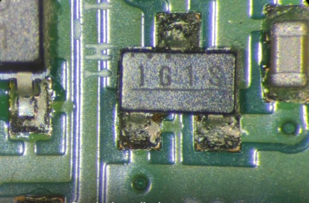

Что за зверь прошу помощи опознать.sot23 код 1G1 S
  Список форумов » Даташиты
олег999555
Сообщения: 699
Сообщение #1 От 20/08/2020 21:43 цитата
стоит в майн BN41-01795A
1G1 S очень плохо видно.стоит на плате под маркировкой IC202
фото болле лучше не снять тел не позволяет.за фото прошу понять.
Койкого21
Сообщения: 217
Сообщение #2 От 21/08/2020 01:44 цитата
олег999555,
А на твоем фото что то хорошо видно ?
1- Сделай читабельное фото своего девайса
2- В заголовке темы напиши что 'типа так sot23 код 1G1 S
Я этого девайса фото положу лучше
А теперь по теме ,это LDO на 3,3V ,по коду 1G1 я найти не смог но по корпусу и по ногам это S-1206B33-MT1G так же можно использовать TS9011SCX ,MCP1700T3302E
P.S В сети нашел на одном сайте ,что под этим кодом идет S-1206B33-MT1G=1G1V но верить продавцам ...
