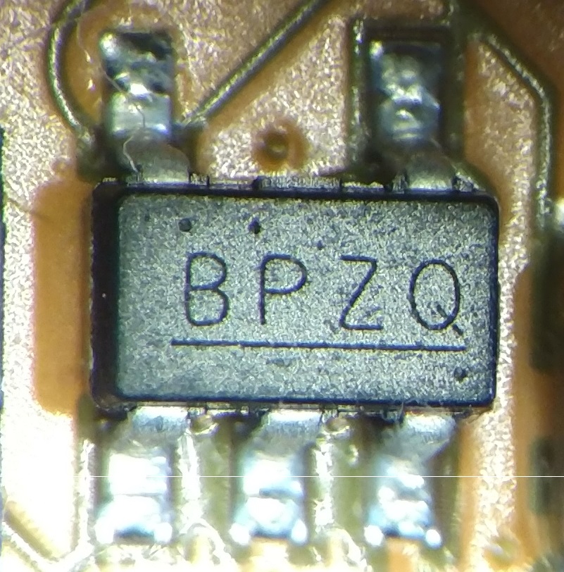

Помогите опознать деталь с маркировкой bpzq, SOT23-5

Деталь стоит в фотоаппарате FUJIFILM FinePix S4500
5-й пин - напряжение питания (6В)
4-й пин - затвор Р-канального мосфета
3-й пин - сток Р-канального мосфета
2-й пин - GND
1-й пин - управление?
При подаче питания напряжение 6В появляется на 5 и 4 пинах. После нажатия на кнопку ВКЛ. на 1-ом пине появляется 3.1В, на 4м падает до 4.25В, и на выходе мосфета (и на 3м пине соотв.) напряжение 4.01В
По всем ощущениям - какая-то логика, и по-идее, после подачи управляющего на 1-й пин 4-й должен сесть на GND, и мосфет должен полностью открыться, чего не происходит.

krbofos, примерь S-8521F40MC-BPZT2

Спасибо, очень похоже на правду
