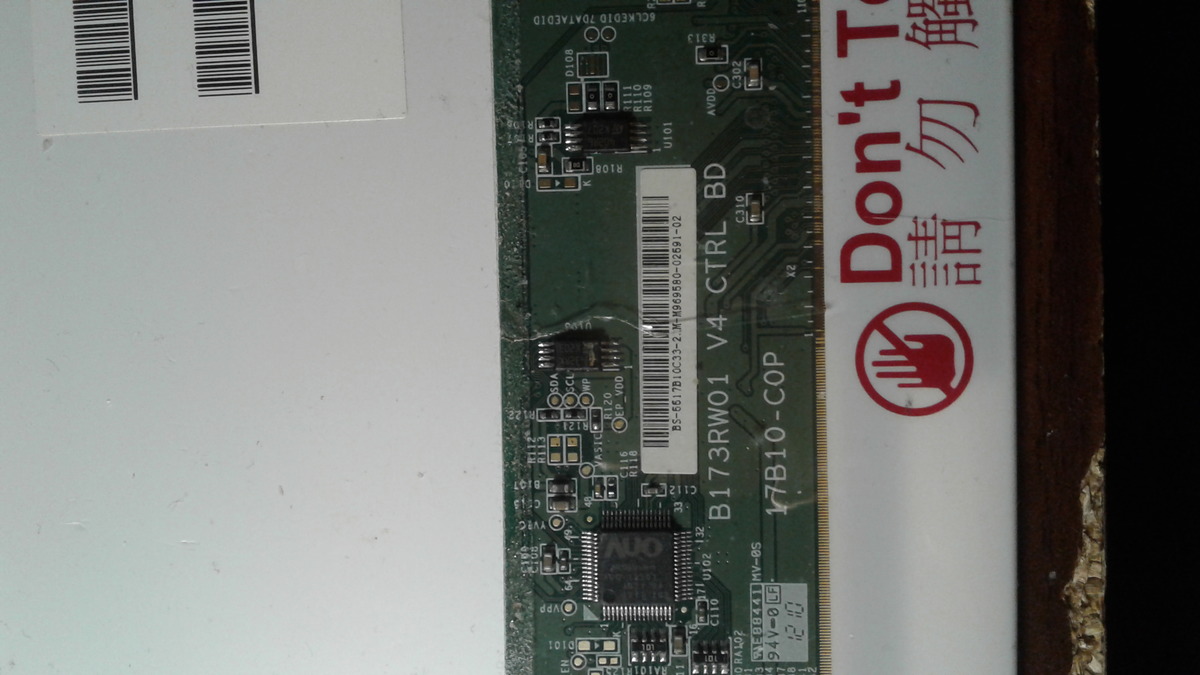

Ищу даташит и вообще кто он.
На матрице AUO B173RW01-V4.
На микросхеме маркировка 402R6, вторая строчка K207 (Шрифт такой, что может ввести в заблуждение относительно символов).
Две ноги приходят на разъем. EDID Clock Input и EDID Data Input.
Запитывается... так вот сразу и не понятно откуда. С разъема не звонится.
На фото U101.
Может у кого еще и схема матрицы найдется? В нэте гуляет даташит без схемы.

eeprom 24С02.

foxter-x, это аналог? Смотрел ее даташит - корпуса отличаются.

Наример https://www.chipdip.ru/product/at24c02c-xhm-b

Bazaroff, M24C02-R
https://www.st.com/en/memories/m24c02-r.html

foxter-x, AlexP, большое спасибо!
