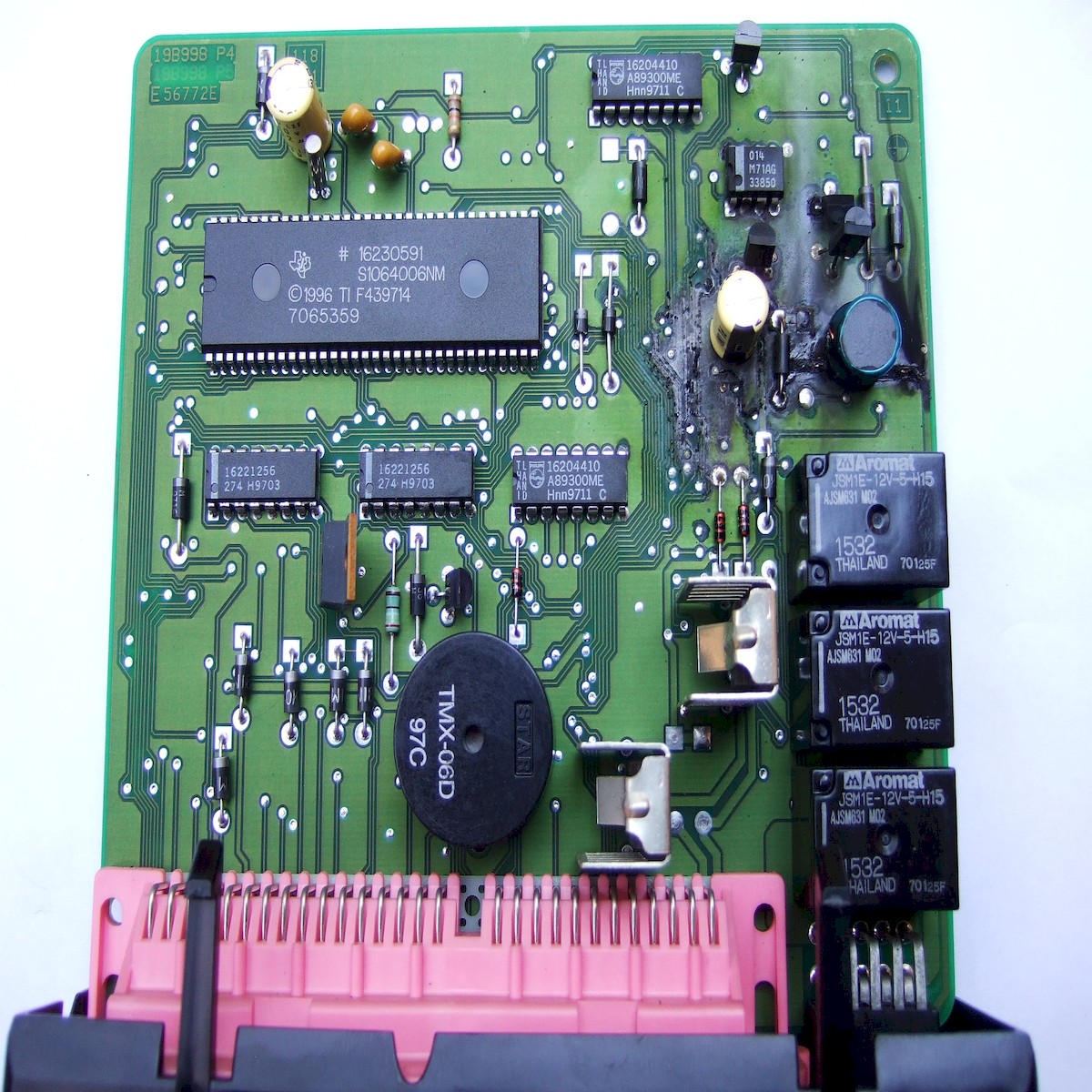

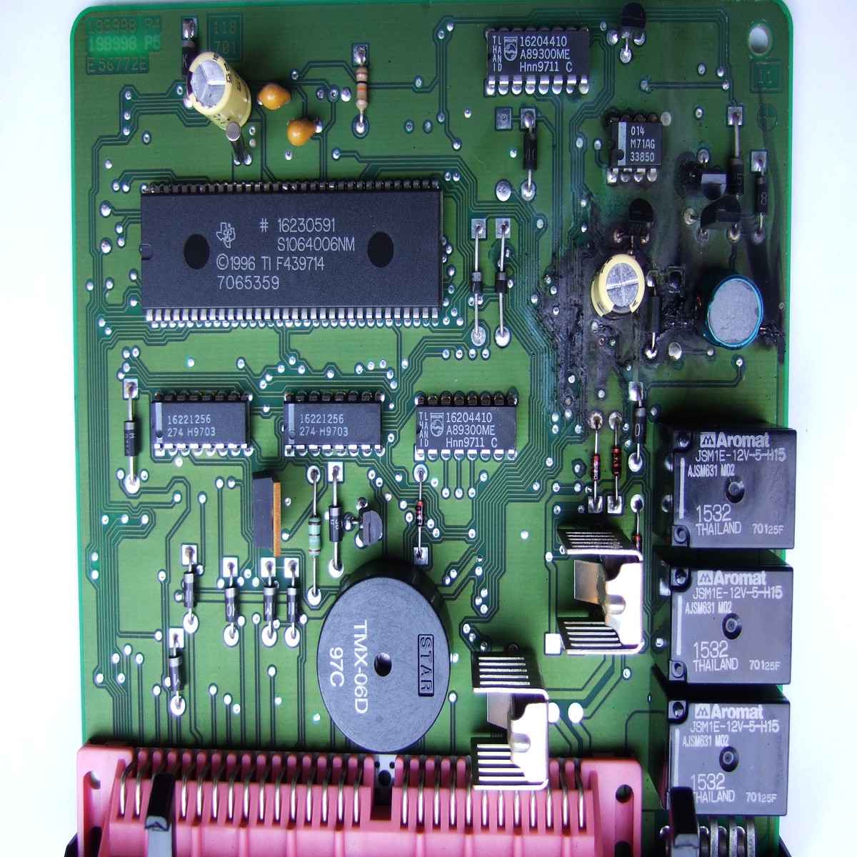

Всем привет,
Помогите опознать/найти EEPROM в модуле управления телом авто (BCM) на фото (древний бьюик) - это основной вопрос.
Есть инфа что EEPROM - обычно имеет 8 ног, потому может быть эта (справа вверху на 1ом фото, других 8-ножных микросхем на плате BCM нет):
"014
M71AG
33850"
Если это она, какой программатор может подойти?
EEPROM точно есть (неизвестно отдельная ли это микросхема или встроена в процессор например).
Любая инфа (и даташиты) по другим микросхемам на фото тоже очень пригодится:
1) "16204410 A89300ME Hnn9711 C"
2) 16230591
3) 16221256 H9703.
Гугл по номерам микросхемам выдает в лучшем случае сайт для заказа и никаких даташитов.
Линки на английском языке подойдут.
Линки на базы где искать инфу по буржуйским микросхемам (и как интерпретировать надписи) приветствуются.
Что означает вертикальная серая полоса на корпусе микросхемы?
Схемы BCM пока не нашел.
Спасибо!

Блок у вас 97 года,тогда епромы попадались и с 16 ногом корпусе.
Если епром в процессоре,то скорее всего его надо перекинуть в новую плату.
Даташиты маловероятно что на них можно найти.

так на плате большинство с 16 ногами корпус. мы так ни одну микруху не исключили если EERPOM может быть в самой большой микросхеме.
в самой большой хоть процессор или тоже неясно?

Это стандартные микросхемы перемаркированные партномерами по заказу производителя блока.
У епрома все ноги обычно идут к процессору и никуда больше имеется ввиду выводы где данные бегают.
Тогда епромы 8 ногие были 24 или 93 серии,у 24 питание 5 вольт это 8 нога,минус это 4 нога,у 93 серии питание 8 нога минус 5 нога

Процессор - самая большая микруха?
Может есть предположения какая это может быть стандартная микросхема?

Процессор скорее всего заказной т.к. в него зашита прошивка блока-на стандартные он точно не похож.
Данные к епром можно и осцилом смотреть лучше сразу после подачи питания на блок-т.к. он скорее всего епром в этот момент будет читать и копировать в озу проца-так быстрей можно будет работать с данными из епрома с точки зрения программирования.
Лучше смотреть конечно логическим анализатором он и протокол распознать сможет 24 серия или 93 и по каим адресам идёт чтение укажет(хотя обычно проц чтает весь блк епрома или всю память(благо там её немного).
