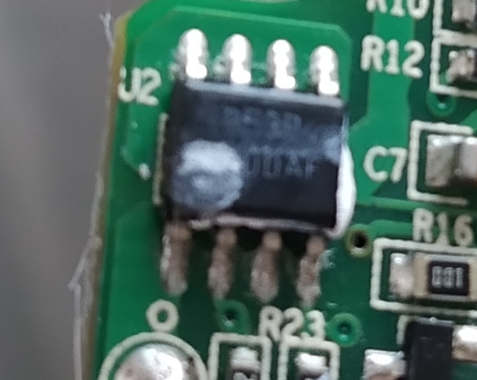

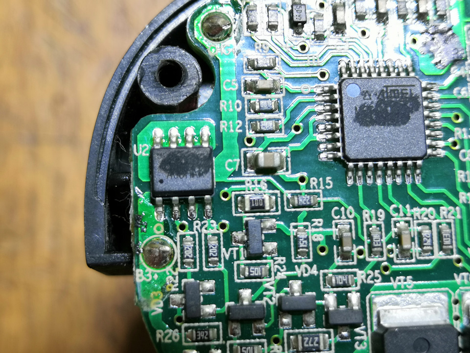

Здравствуйте. Нужна Ваша помощь, имеется Шуруповёрт Интерскол, при разборе аккумулятора замкнул нечаянно выводы и как следует результат не заставил себя ждать с микросхемы на плате BMS вышел белый дымок. (( Микросхема в корпусе soic8, маркировка затерта. На просторах инета смог найти схему платы bms(см. ниже) нужно опознать 8 ми ногу микросхему под одноимённым названием "U2"

В правом нижнем углу 2 полевика нарисованы это оно и есть 2 штуки в корпусе so-8

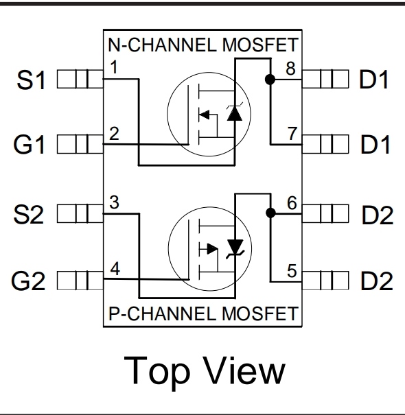

Что то типа этого получается сдвоенный мосфет?

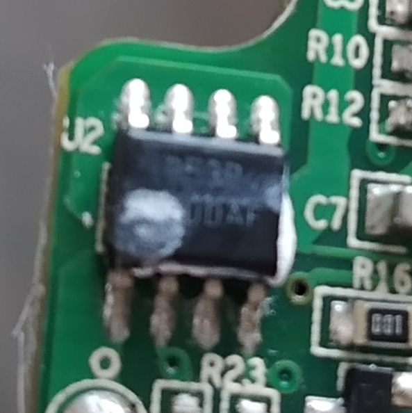

Осталось выяснить какой тип мосфета: n- канальный, p- канальный, а может и вовсе комплементарная пара хммм... Кстате на микрухе рассмотрел верхний ряд 3-и последние цифры то ли 538 то- 53P
Нижний ряд: UDAF то ли DDAF или ODAF
Попробую снимок сделать.(поскриптум: "термопаста творит чудеса) Супер

На схеме стрелка внутри кружочка показывает тип проводимости-так что проблем не вижу.
Можно любой ставить соотв проводимости главное ампер побольше который можно купить в ближайшем магазине радиохлама.
Если второй чип ласты не склеил то скорее всего запоёт,если склеил то купить китайский бмс и прикошачить.

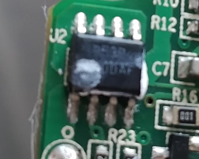

тип канала транзистора на вашей схеме указан-или мы не ищем лёгких путей смех Обычно там 2 транзюка одинаковой проводимости как в контроллерах ноутбучных акб

Поставил мосфет сдвоенный P - канальный. FDS4953 все заработало, пока юзаю полет нормальный.
