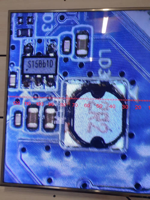

Помогите опознать элемент в корпусе SOT23-5, мар-ка S15Bb1D
  Список форумов » Даташиты
viaccess
Сообщения: 5
Сообщение #1 От 31/03/2022 10:05 цитата
помогите опознать SOT23-5, мар-ка S15Bb1D
тв DEXH24F7000CW JUS7.820.00.0026739
R1162N151B или LM2765M6 ?
  20220330_1101216.jpg  87.37 КБ  Скачано: 227 раз(а)

Сообщение #2 От 31/03/2022 10:58 цитата
viaccess, STI3411A
https://datasheet.lcsc.com/szlcsc/2007241904_TMI-STI3411A_C708879.pdf

Сообщение #3 От 31/03/2022 19:42 цитата
По маркировке ближе TMI3410
https://www.sekorm.com/doc/2231738.html

Сообщение #4 От 01/04/2022 11:36 цитата
Спасибо за ответы, 3411 не было поставил 3410 не идет, развязка по питанию под 3411
заказал 3411, позже отпишусь по результату
схемы под JUS7.820.00267398 не нашел, тв новый

Сообщение #5 От 02/04/2022 15:00 цитата
с 3410 тоже запустился, в другом месте ещё обрыв дорожки был
