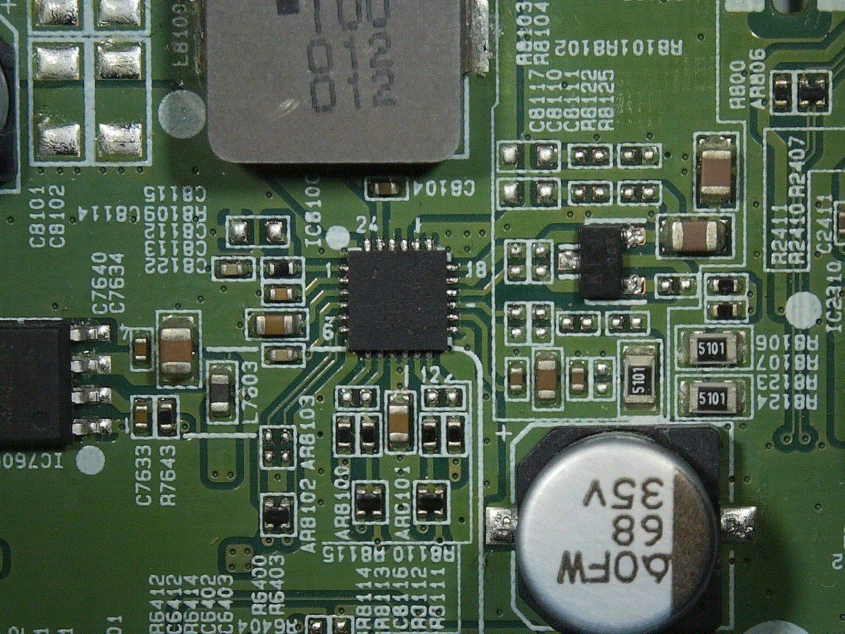

Добрый день! Помогите опознать компонент, маркировка 8H-7C, ниже U0F, корпус QFN24.
Телевизор LG 55NANO866NA, CHASSIS LJ20.

Здравствуйте,
Как думаете, каково назначение микросхемы?
Раскладку по ножкам можете дать?
Я вижу 17, 18 ножки идут на дроссель (может я и не прав)
19, 20 ножки GND (земля) ?
Какое входное напряжение?
Что на выходе?
Измерения делали по ножкам?
Размер микросхемы сообщите (мм).
Чем больше информации, тем быстрее получите ответ. |
ER4CAB
Здравствуйте, на дросселе с обеих сторон 13,2 вольта.
Плата дома, вечером посмотрю и фото более качественное сделаю. |
ER4CAB
не могу вставить фото
ДОБАВЛЕНО 18-09-2024 19:08
Размер микросхемы -4мм
напряжения:
3 нога- 4,97в
5 - 3,39в
6 - 3,39в
16 -12,5в
17 - 12,5в
21 и 22 - 13,1в
23 -12,5в
24 - 13,1в
из-за дросселя подумал, что это преобразователь напряжения.
схемы нет, так-что не могу понять откуда уходит и откуда приходит.
Думал, если найду даташит, определю что куда.

adam7
А масса (GND) какие ножки?
Сделайте фото, чтобы маркировка четко была видна. |
ER4CAB
| 7, 8, 11, 13, 14, 19, 20 - звонятся на массу |
adam7
Сделайте четкое фото маркировки микросхемы и транзистора.

ER4CAB
маркировку микросхемы я указал на самом верхнем фото.
Транзистор - полевик, я где-то находил, поищу.
ДОБАВЛЕНО 19-09-2024 10:03
Нашел. Маркировка транзистора: KFJ
похоже SSM3J332R |

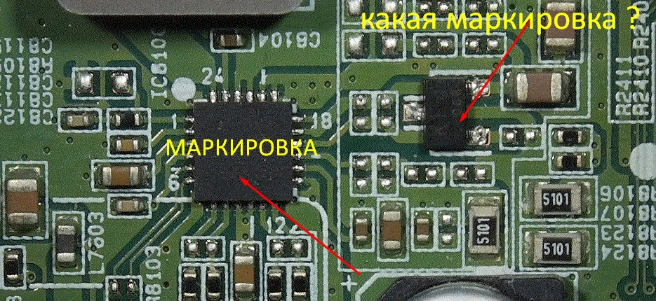

ER4CAB
Пока доберусь до микроскопа, поработал с фотографией.
Можно разобрать?

adam7
| ER4CAB писал: | Пока доберусь до микроскопа, поработал с фотографией.
Можно разобрать? |
Да, можно. Спасибо.
Теперь понятно, кто производитель, поищу как освобожусь. |

adam7
Поискал вчера эту микросхему, информации никакой нет, (от фирмы Richtek, с маркировкой 8H=xx, в корпусе WQFN 4x4-24).
Даже если захочешь купить её, нигде не продается.
Нужно искать схему на телевизор LG 49UN73506LB, шасси LJ20.
Также, эта микросхема есть в LG 49UN71003LB, LJ20 CHASSIS - EAX69083603(1.0) / EBT66482503
Короче говоря, нужна схема любого телевизора LG c шасси LJ20.
"вчера плата, кратковременно, запустилась, на ногах 21, 22 было 1,2 вольта, на 24 -3,1 вольт,"
Похоже сама микросхема рабочая, какие-то другие факторы мешают ей включиться.
Например, упрощенно говоря, если на эту микросхему не придет сигнал Enable или PGOOD от других микросхем, она будет как "мертвая". |

adam7
Нашел микросхему TPS65282REGR с похожей схемотехникой, но точного совпадения нет.
На 16, 17, 18 ножках схема другая, нет транзистора KFJ.
Прозвоните 12 ножку микросхемы, она должна идти на +5 вольт разъема USB, если это так, значит схеме можно доверять.
