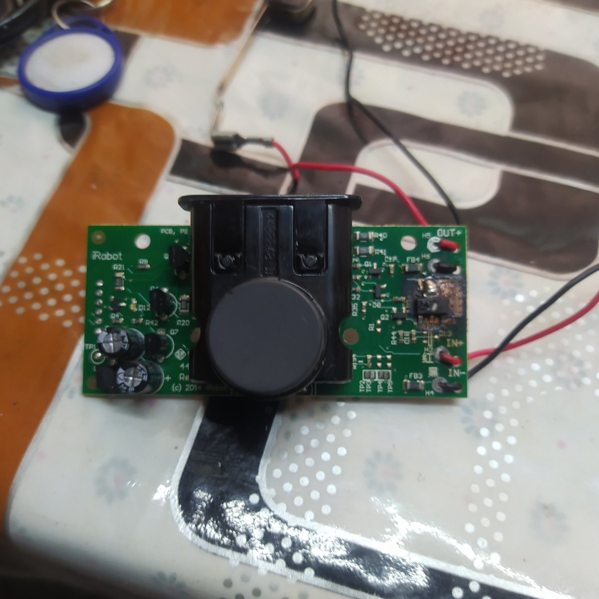

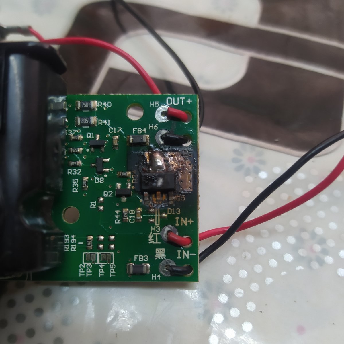

Может кому и встречалась такая беда. В базе зарядки для irobot roomba 9х выгорела деталь. Из обозначений можно прочесть только N и далее вроде 7. Больше ни чего. МО знает кто что это , стабилизатор или полевик.

krivoy61007, Q5-транзистор,полевик али нет смотреть по распайке и объвязке на плате .Склояюсь,что полевой.Далее подбор по параметрам требуемым для зарядки.

Полагаю что полевик. На условно затвор подводиться напряжение для открытия его. Через транзюк и идёт напряжение питания заряда. Но это опять же догадка...но по другому ни как, если бы был стабилизатор, одна нога должна была бы сидеть на минусе а тут нет

Тему можно считать решеной потому можно закрывать.. С транзистором разобрался
