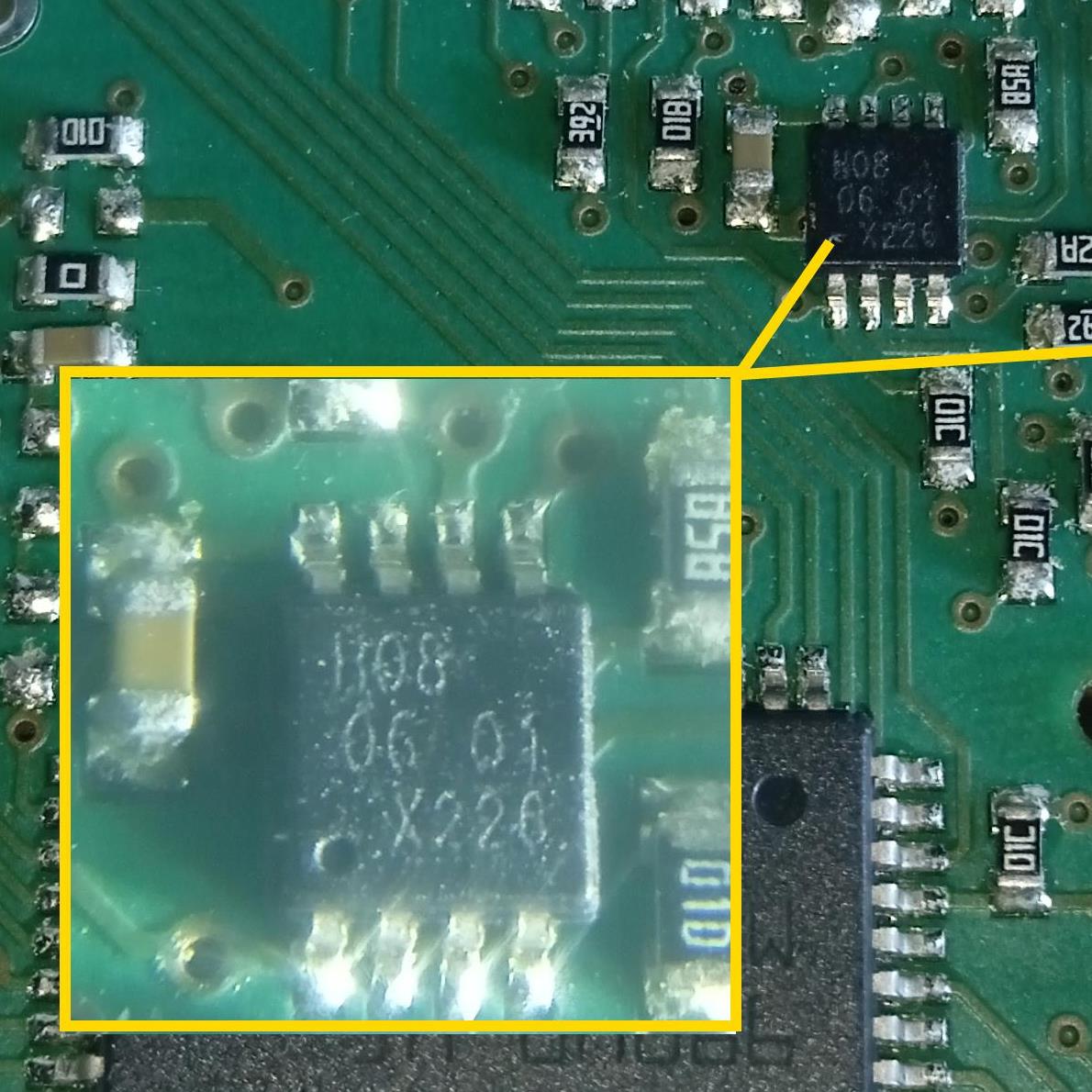

Помогите опознать микросхему. Установлены две штуки на плате холодильного инверторного контроллера Secop 105N4627.
Маркировка:
H08
06 01
X226
  Info_marking_IMG_20231223_224634_02.jpg  178.35 КБ  Скачано: 178 раз(а)

Похожа на логику TC7WH08FK

Сообщение #3 От 24/12/2023 21:23 цитата
74HC2G08DP
https://www.farnell.com/datasheets/2342167.pdf

Сообщение #4 От 25/12/2023 11:51 цитата
Оба варианта - логика с одинаковой распиновкой и совпадает с тем, что у меня на плате. Мужики, благодарю!
