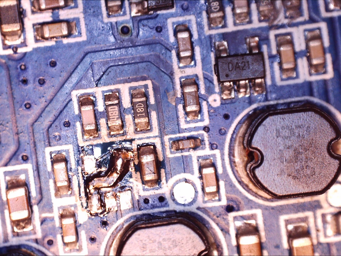

Добрый день. Прошу помочь в опознании детали.

Стоит данная деталь в музыкальной колонке по заряду акб 12 вольт и 7 ампер. Одна живая. Маркировка: первая строка - 2086B, вторая строка - 1314D, третья строка - 074. Я так понимаю это микруха по зарядке и защите акб. Входное питание +20 вольт приходит на третью и шестую контакты. Пузо это GND. Фото прилагаю. Спасибо.

Сообщение #2 От 02/02/2024 15:01 цитата
Проверьте по распиновке, подходит или нет.
По входу питания совпадает, нужно проверить остальные ножки.
Что-то мало информации по этой маркировке.
  LA1314D.pdf  2.22 МБ  Скачано: 272 раз(а)

Сообщение #3 От 04/02/2024 00:23 цитата
adam7 писал:
Привет. Спасибо! По распиновке подходит и некоторые смд детали в обвязке тоже. Похожую по даташиту находил, не помню что-то начинается с MP****. Ну пару тройку деньков поищу еще и если нет то придется колхозить. Спасибо еще раз! классно!
