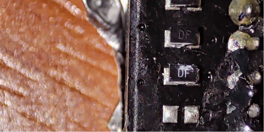

При снятии компаунда с платы Mucar 200 при перегреве отвалился элемент. Рядом есть такие же. По маркировке на корпусе видно что нанесено DF, два контакта. Пробовал прозвонить, но щупы не касаются площадок, не получилось. Помогите опознать. Специально нанес замазки на корпус, что было лучше видно маркировку.

adam7
Похоже на предохранитель.
Обозначение на плате есть, типа F, Fuse ? |
Jiohoput
| В том то и дело, что на этой ревизии подписей элементов нету. А на старой ревизии там по другому разведено, и похожих элементов нету. Там правда вообще без этих элементов. Гугл по маркировке DF выдает в большинстве транзистор. Но не похоже на него. |
adam7
Ну тогда только прозвонка этого элемента.
Уж очень он похож на Resettable Fuse. |
Jiohoput
Отпаять и прозвонить проще будет, чем мучится с иглами? Если так, то теперь только в понедельник)
Заранее спасибо. |
Jiohoput
| В общем не удержался. Звонится в одну сторону, в режиме позвонки показывает 1000-950. Диод походу... |
adam7
Отлично, хоть определились что диод.
Однако, у диодов полосочка на одной стороне, а у этого нет...странно.
По падению напряжения - это не диод Шоттки.
Ну раз выпаяли, проверяйте, стабилитрон это или нет.
Если нет, идем дальше, возможно защитный диод (Voltage Suppressor).
Если защитный диод, то устройство и без него будет работать, а без обычного диода уже нет  |
BigUh
adam7
BigUh, ТС пишет- "Звонится в одну сторону, в режиме позвонки показывает 1000-950. Диод походу..."
Вы предложили двуполярный TVS Диод.
Мультиметр при измерении ничего не покажет. |
Jiohoput
| Всем доброго времени суток. Нашел похожую тему, с примерно такими же элементами. Оказалось, это супрессор на примерно 15в. Думаю на время пока будут идти элементы, сборка и без него поработает. |
