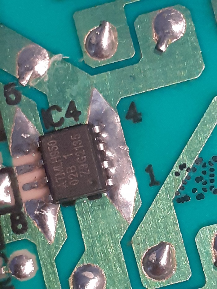

Прошу помощи в опознании микросхемы. Маркировка ATMLH950. Установлена в блоке индикации инфракрасного обогревателя Калашников.

24с04 епром

Тут пробовать надо все зависит от того что к ней там подключено на шине и от мощи шин программатора мож и прокатит.Если не прочитает то выпаять её не вижу проблем.Даташит на 24с04 много где лежит и найти не проблема-это у атмела маркировка такая своя специфическая

24с04 не проблема, я нигде не нашел на atmelh950. единсвенное опасаюсь запортить память при перепаивании и чтении... спасибо.

Чтением её запороть нереально-можно ноги отрезать от схемы sda scl и прочитать потом запаять порезанное.

ну не хотелось бы так категорично... а мсх распозналась как 24С02 , только в допиленой программе сh341 последней версии... все остальные,которые пробовал не определяют или не читают совсем.

Еепром 24с02 и есть
