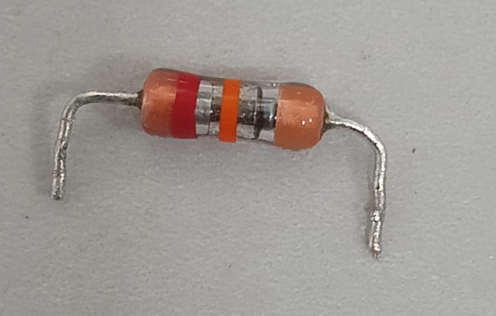

Помогите определить стабилитрон/динистор или что это

Добрый день. Не могу определить по цветовой маркировке что за зверь. Не открывался прозвонкой ни в одну сторону. Открылся лишь при 190-200В с яркой вспышкой)

Из какого устройства ?

Из блока питания. Стоит по входу где синфазник и мост

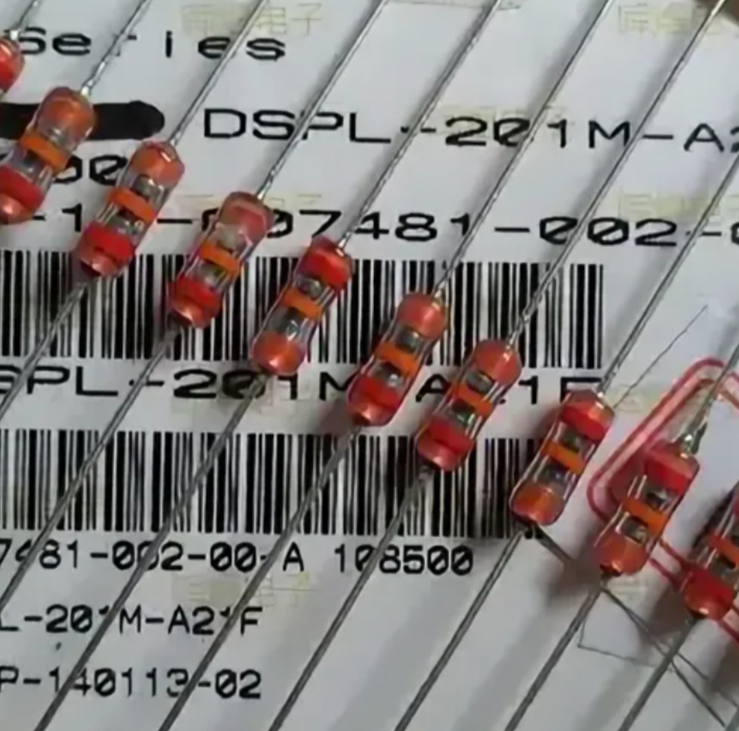

Скрин из алика
ДОБАВЛЕНО 12/08/2025 21:30
DSPL201M-A21F нашёл. Это разрядник.

ShArKoSSS писал:
А это как ? улыбка
Подробней можно ?
ShArKoSSS
Сообщения: 6
Сообщение #6 От 13/08/2025 20:36 цитата
VikBel писал:
ShArKoSSS писал:
А это как ? улыбка
Подробней можно ?
Ну, когда не понимали что это такое, проводили эксперименты)
С источника с ограничением тока достаточно низким, постепенно повышали напругу, вот на 190+- была вспышка) При этом корпус остался цел. В теории, он должен был остаться рабочим, если это разрядник. Но как не звонился, так и не звонится, но теперь и не "вспыхивает" больше😅
P. S. Прошу помощи с вопросом про микруху из предыдущей темы... 🙃
vbonev10
Сообщения: 1275
Сообщение #7 От 14/08/2025 08:20 цитата
В радиотелефонах,в базовых блоках такие стоят,это грозоразрядник,он и не должен звониться.Но если при вызове в нём проскакивала искра,это указывало на его неисправность.В принципе его можно вообще убрать.
