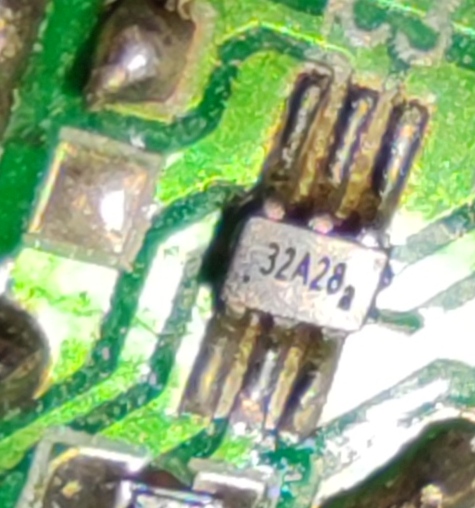

Помогите пожалуйста найти datasheet на контроллер
  Список форумов » Даташиты
retwer
Сообщения: 21
Сообщение #1 От 06/08/2026 11:59 цитата
Или подскажите пожалуйста аналог чем заменить
Выгорел по входу питания 12В в репитере techouse
Маркировка Слава Б читается как ECG2Q (мне так показалось), но от этого не легче
Корпус sot-363
 Размер файла:  496.65 КБ
 Просмотрено:  64 раз(а)
  IMG_20260806_115429.jpg  154.74 КБ  Скачано: 70 раз(а)

Сообщение #2 От 06/08/2026 13:43 цитата
DC-DC преобразователь в корпусе sot363-6. 2 - GND, 5 - вход питания, 6- дроссель
далее спрашиваем у Gemini, и он выдает:
LMR14206
Чтобы не было вопросов: Вывод 4 - Включение / Enable (обычно подтянут к питанию).

Сообщение #3 От 06/08/2026 17:34 цитата
RY9131
retwer
Сообщения: 21
Сообщение #4 От 06/08/2026 20:29 цитата
kartoshk писал:
RY9131
Похоже на то.

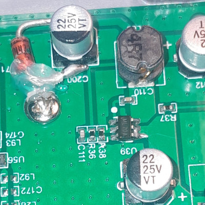

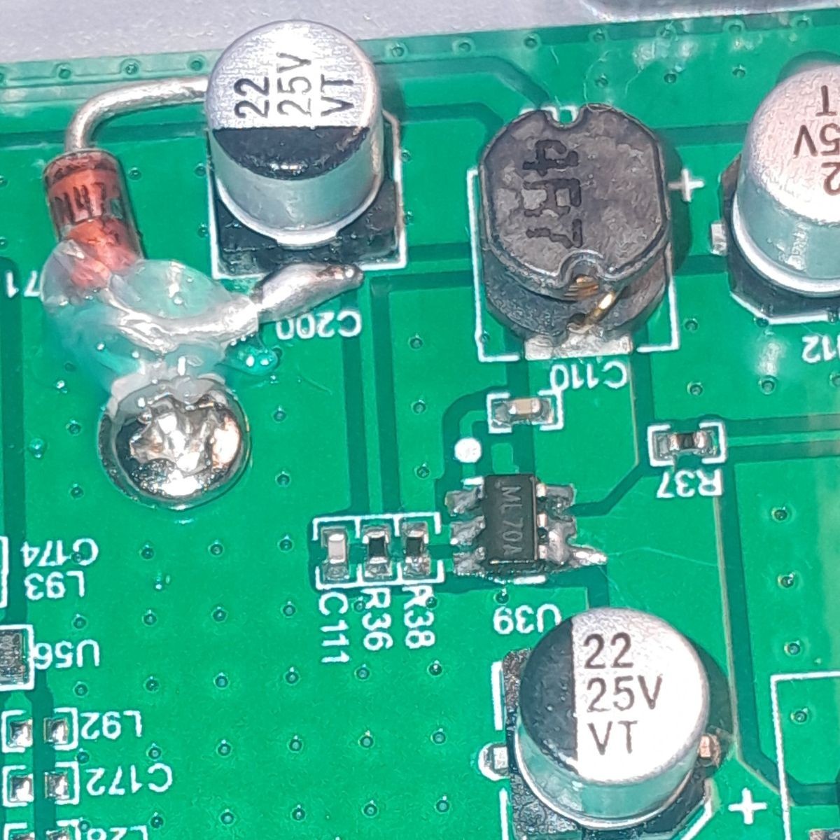

timofey68
Сообщение #5 От 07/10/2026 17:04 цитата
SY8113B.Для защиты на выходе повесил на конденсатор, стабилитрон 1N4734A. Uвых-5В.
