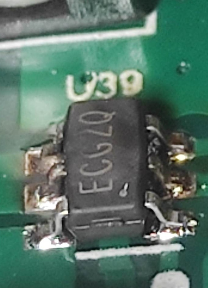

Добрый день, помогите распознать шим контроллер SOT23-6 с маркировкой 373j35 925CP

Заменил фьюз, полевик. Не могу понять что за шим стоит. Маркировка 271L43, корпус SOT23-6. Блок итания TV3211-ZC02-01
adam7
Сообщения: 114
adam7
Сообщение #17 От 20/12/2024 00:24 цитата
Проверьте эту - OB2271QMP

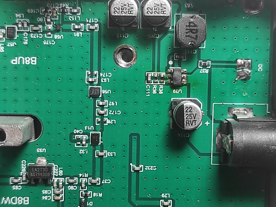

Добрый день. Помогите пожалуйста разобраться. Sot23-6. Маркировка 32а28. Шим контроллер в блоке питания
