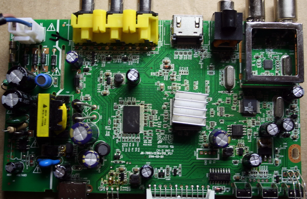

TEXNANO T1010HD нет инициализации
Satyr53ru
Сообщения: 57
Сообщение #1 От 31/01/2016 01:52 цитата
Main PCB: JN-7802+1236+120_v1.1
CPU: под радиатором (подозреваю что MSD7802)
Demodulator: MSB1236C
Memory:Zentel A3R12E40CBF
Flash: Winbond 25Q32FVS
Tuner: NM120AA
Изначально был полный труп, Восстановил основное питание 5В, 3аменил взорванные DC−DC преобразователи (3 шт) на NCP1529, теперь при включении загорается светодиод, индикации нет, на кнопку включения не реагирует, ни HDMI ни COMPOSITE выхода нет, напряжения на DC−DC в норме 3,3В, 1,8В, 1,2В, на 1117 вход 3,3 выход 1,2В, кварцы генерят все, обмена с флешкой нет при включении, на FD650 как я понимаю на 2й ноге должна быть тактовая частота а с 3й ноги выход данных к процессору их тоже нет а питание на 10й ноге есть.
Ни схемы на эту плату ни даташита на процессор не нашел .... в каком углу искать болячку ?

Много лишней и ненужной работы проделал. Изначально надо было подать внешние питания, поглядеть - оживёт ли. Не ожил - значит - в утиль.

Satyr53ru, а проц как,температура имею ввиду?
Satyr53ru
Сообщения: 57
Сообщение #5 От 31/01/2016 05:23 цитата
Вот это и настораживает, демодулятор показывает признаки жизни - чуть тепленький, а память и проц после получасового отстоя во включенном состоянии абсолютно холодные, проверил все FBшки - все живые, только одна над процом FB13 почему то звенит на землю (ни разу не встречал чтоб их по земле ставили)

Не в прошивке дело (перешивал) нет даже опроса епрома, ощущение что какого то питания нехватает на проце....

Если все питания есть, а проц дохлый - будут такие же ощущения.
Satyr53ru, ты уж попытайся соизмерить цену этой балалайки, и вложенный в него труд. Давно уже пора бросить его под стол, и наступить ногой.
