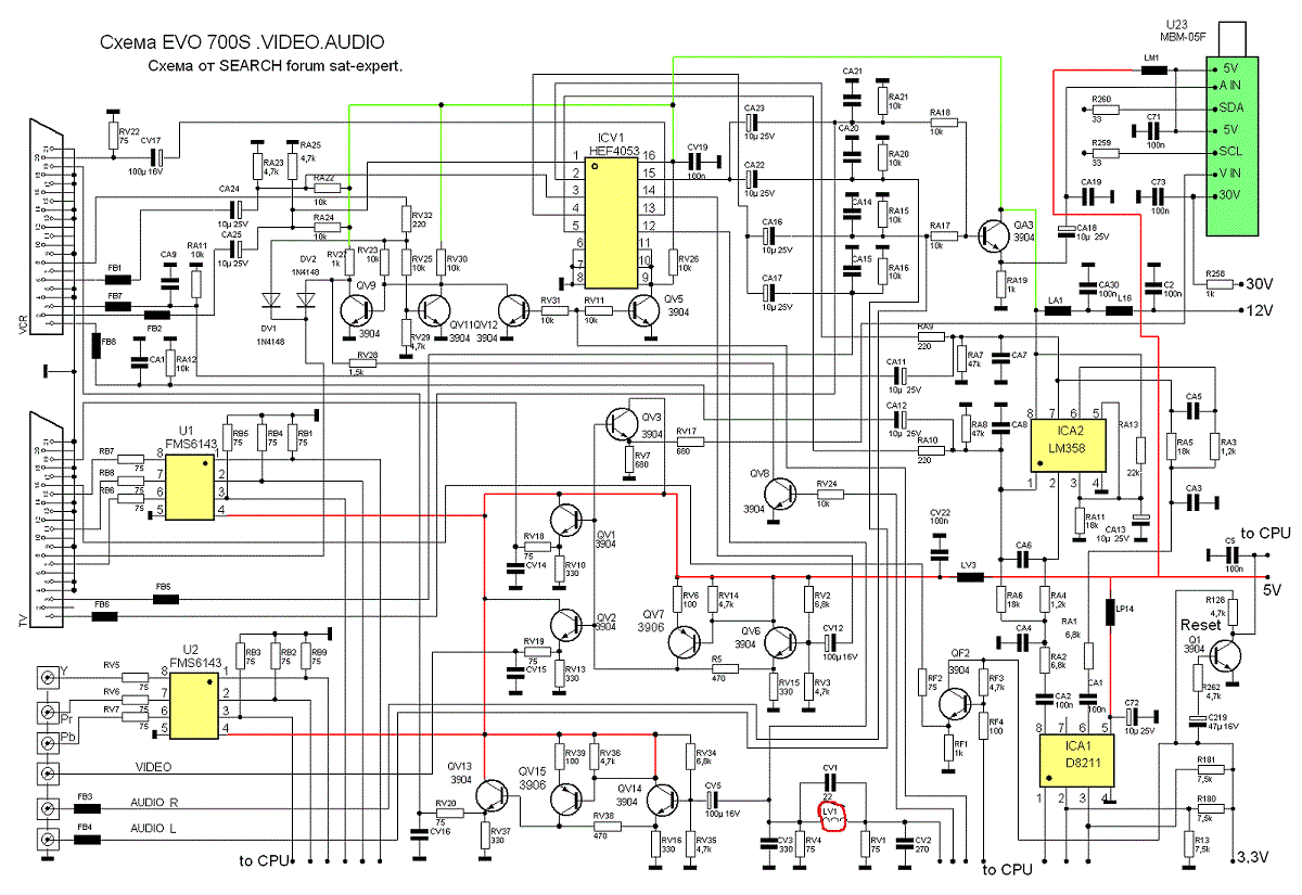

Дефект интересный, заключается в том, что цвета тюнер выдает правильные только в SECAM, а в других стандартах "лица у людей синие" улыбка
Цвета такие уже на LV1.
Питание проверено, прошивку менял.
  Video,Audio.GIF  120.72 КБ  Скачано: 354 раз(а)

Сообщение #2 От 04/12/2012 20:53 цитата
sattel,
Получается что вроде как всё в НТСЦ ? А на других ТВ пробовал?
sattel
Сообщения: 547
sattel
Сообщение #3 От 04/12/2012 21:29 цитата
Конечно.Такой сигнал выдает процессор, обвязку проверял ,ослик временно недоступен.В ПАЛ и НТСЦ все "синие"
А хоть какая-то разница есть при переключении ПАЛ-НТСЦ ?
misha7
Сообщения: 1787
misha7
Сообщение #5 От 05/12/2012 12:59 цитата
viktor_ramb, у него не работает осцилограф. а нужно в PAL вспышку посмотреть и сделать вывод. Это с ресивера цветные полосы в PAL. Размах указан на картинке ( плохо видно V=0,5V).
sattel
Сообщения: 547
sattel
Сообщение #6 От 05/12/2012 13:09 цитата
Пал нтсц, нет никакой разницы, только секам.

Сообщение #7 От 08/12/2012 00:02 цитата
прошивку менял.
После прошивки на заводские сбрасывал???
sattel
Сообщения: 547
sattel
Сообщение #8 От 08/12/2012 20:12 цитата
Я нет, проверят-отпишусь.
sattel
Сообщения: 547
sattel
Сообщение #9 От 12/12/2012 16:07 цитата
Вопрос решен:"сброс в заводские решил проблемму".
Со слов хозяина, эти изменения происходили со временем-постепенно.
