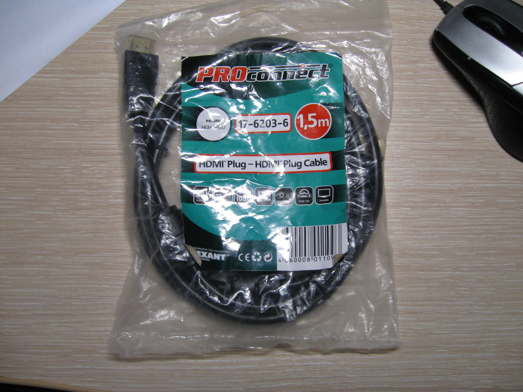

ksandr
Сообщения: 53
Сообщение #12 От 22/01/2017 11:03 цитата
И всё таки замена шнура помогает. За последний месяц три подтверждённых случая. По словам клиентов сбои прекращались. GS8306 Stingray шнур HDMI.
 Размер файла:  292.9 КБ
 Просмотрено:  294 раз(а)
blek2
Сообщения: 121
Сообщение #13 От 22/01/2017 11:58 цитата
ksandr писал:
У меня такая же проблема дома-шнуры не помагают!
Это вы решили на время.
Я устронил всё это схемным изменением.
