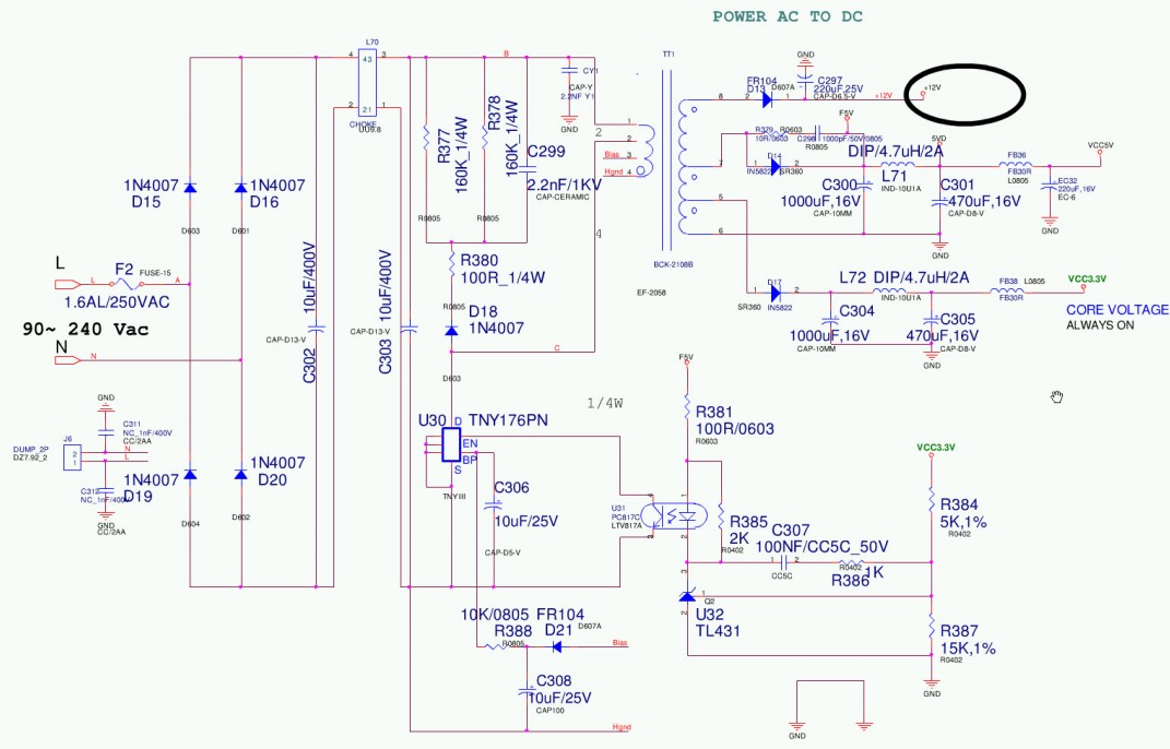

В блоке питания рессивера вздулась ёмкость 10mf и от ШИМа отлетела часть копуса, на остатке маркировкаTNY176 и всё. Кто сталкивался с подобным аппаратом подскажите полную маркировку ШИМа и есть ли у него аналоги.

TNY176, это и есть его марка

ORTON X80 TNY 175DG.
OPTICUM X80 PREMIUM SW2604.

TNY175-180 так же TNY275-280
  TNY176N_БП.jpg  121.66 КБ  Скачано: 1553 раз(а)

А после цифр какие буквы?TNY176PN большая,а у меня ШИМ как две спичечные головки.Был с образцом в магазине,консультант сказал что это TNY176GN,но нигде такой найти не могу.

Marat1374 , давай фото БП с двух сторон в хорошем качестве , так что бы было видно дорожки и номиналы элементов схемы . Фото можешь разместить на стороннем ресурсе , например на zalil.ru . А в тему дай ссылку на фото .
Приколхозь в дипе, раз планар дефицит.

Всем спасибо.Поставил TNY275PN в дипе,работает нормально.
