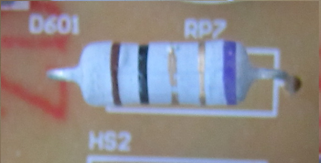

Сообщение #22 От 12/11/2017 19:25 цитата
Openbox S2 HD,блок питания. Подскажите кто-нибудь пожалуйста номинал RP7 ( 5 колец:1-коричневый,2-черный,3-золотистый,4-золотистый,5-фиолетовый ) на вид 2 ватта. Перепробовал всякие онлайн программы,таблицы пишет,что такого не бывает !!?? недовольство, огорчение Вот ссылка .этот резистор слева на фото по середине страницы http://xn--90ahqkdddv.xn--p1ai/forum/viewtopic.php?f=55&t=1599

odin123, а в каком Ряду искал?

Openbox S2 HD это китаец,а там для отечественных ряд "какой-то" !?

10 om

Я понимаю ,что какое-то низкоомное !Одни пишут 1 ом, вы 10 ??? Мне надо 100% вероятность! Спасибо.

odin123, а где ты видел отечественные в наше время?
""" ( 5 колец:1-коричневый,2-черный,3-оранжевый,4-золотистый,5-фиолетовый )"""=== 10 Om .
Две золотистых там не будет.

Про "отечественные в наше время"-это ответ "misha7",он мне дал какой-то "Ряд" см. выше!Далее: пошел купил и 1 ом,и 10 ом (лежат сейчас перед глазами) 1-коричневый,2-черный,3-золотистый!!!,4-золотистый!!! Я не дальтоник = 1 ом !!! 1-коричневый,2-черный,3-черный,4-золотистый !!! = 10 ом! фиолетовый на "сгоревшем"- я думаю это класс точности (не актуален !).Вот теперь задача !? Всё-таки ближе к 1 Ом

вот такой он..

bav ! Да именно !!!

Возможно, что в свое время когда я замерял и записывал номинал произошла, накладка в виде лишнего нуля. Проверить сейчас не представляется возможным.
Вероятно фиолетовая полоса тогда обозначает, что резистор проволочный.
Нужно колупать весь БП, просто так этот резик не мог сгореть!

"Посыпалось"- Микросхема OB2273AP (DIP8) + полевой транзистор UTC 5N60L и этот резистор !!! Приобрёл 5N60F, не подскажешь подойдёт-ли (характеристики вроде такие-же? Ну а с резистором все-таки наверное 1 ом !?

odin123, делать нечего,ремонтируй родной бп!
