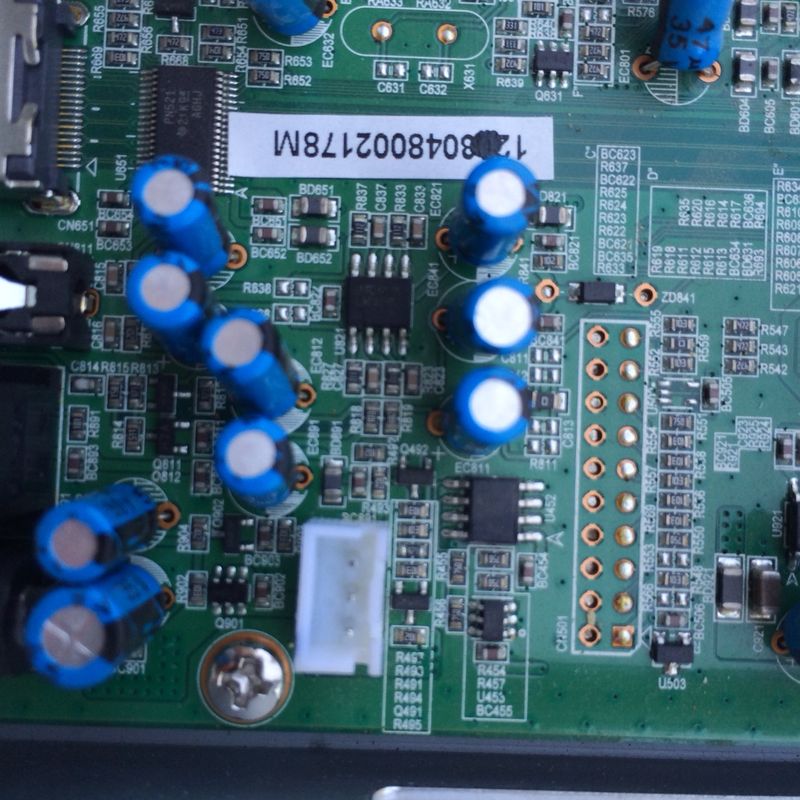

Здравствуйте после грозы перестал работать ресивер Skyway Nano2 пишет " нет сигнала". Напряжения 14 и 18 на выходе LNB нет. Перепрошивал сбрасывал на заводские настройки ничего не помогает.В меню установки антенны уровень сигнала 100% а качество 0%. С антенной все в порядке у соседа брал его триколлоровский ресивер все работает. Мой у него дома тоже самое. Может кто сталкивался . Схему найти не смог.
ДОБАВЛЕНО 20/08/2014 08:04
Все остальное работает , флешки читает интернет тв , ютуб все работает кроме тюнера.

Нашел сгоревшие детали два дросселя и транзистор но разобратьчто за транзистор не могу если у кого есть схема скиньте пожалуйста

Интересно, как ты мог найти транзистор, если в цепи формирования питания LNB их просто нет??
ikhmo2013
Сообщения: 9
Сообщение #8 От 22/08/2014 12:04 цитата
Не на входе питания транзистор стоит где формируется 18 вольт для питания LNB . Где можно схемку найти.

Питание LNB выдает микруха. Проверяй её и всю обвеску.

Вот изучай.
  A8293-Datasheet.zip  366.6 КБ  Скачано: 1142 раз(а)

Там одна деталька 578WAF не могу найти что это

Что никто не знает что это за деталька , судя по обозначению Q901 это транзистор тк микросхемы обозначенны как U . 6 ножек скорее два полевика.
ДОБАВЛЕНО 30/08/2014 08:49
Фото с рабочего ресивера
ДОБАВЛЕНО 30/08/2014 09:01
Это фото с моего
ДОБАВЛЕНО 30/08/2014 09:05
Рабочий ресивер
ДОБАВЛЕНО 30/08/2014 09:06
Не по порядку получилось внизу фото с рабочего ресивера сверху с моего.
Фото с моего
  IMG-20140822-WA0008[1].jpg  119.62 КБ  Скачано: 622 раз(а)

Позвонил в сервисный центр сказали что это транзисторная сборка , и все предложили купить целиком материнку со сгоревшим процессором но целой сборкой , согласился .
