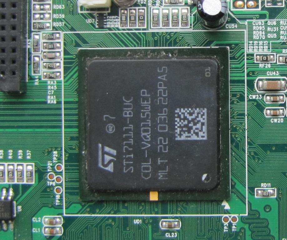

здравствуйте! помогите с проблемой AMIKO SHD 8900 , после грозы: перепаял процессор вместо STi7110FTAUC установил STi7111-KUC, восстановил обвязку HDMI порта , в него был удар грозы
аппарат заработал, родная прошивка не слетела, сеть работает, есть прием, изображение и звук на всех портах, все напряжения блока питания и шимов на материнке в норме. вылезла одна непонятная вещь - на встроенном конаксе - карточка экстра тв не раскодирует каналы, ставлю эмуляторы - любые мгкамд, викард, мкас - не раскодируються кодированные каналы, даже биссы, с оригинальной рабочей карточкой радуги - тоже закодированный канал, хотя в мкасе карточка видиться, на веб страничке и в его логах викарда все провайдеры работают.
прошивал различными прошивками с оффсайта ,с флешки , лил несколько разных восстановитеьных образов, лил другой бут, делал полный сброс, на заводские, в исправный AMIKO 8900 перепаял память АТ88 U6 и 24с01 U7 - (криптозащиту) - там они работают нормально. с исправного AMIKO 8900 перепаял память АТ88 U6 и 24с01 U7 - (криптозащиту) - тот же результат, не раскодируються каналы . встоенный конакс естественно отключен
папку var удалял , создавал заново, перезаписывал из исправного, нет раскодирования
на кодированных каналах радуги триколора и нтв есть завставка "канал кодирован" , на BISS просто черный экран
субтитры на кодированных каналах идут

Сообщение #2 От 05/08/2015 16:31 цитата
возможно тут и собака зарыта?
вот такой работает
  Изобр. 1.jpg  125.1 КБ  Скачано: 556 раз(а)

Сообщение #3 От 05/08/2015 17:09 цитата
где тогда найти спецификации по индексам STI7111? у китайцев сейчас в продаже в основном с индексом STI7111-ZUC

Сообщение #6 От 30/04/2016 10:48 цитата
Подскажите пожалуйста как решить проблему
После замены процессора STi7110FTAUC на STi7111-BUC тюнер не загружается.
Сразу после включения на дисплеи 00.00 и идут часы

Сообщение #7 От 30/04/2016 12:21 цитата
Я менял STi7111-BUC на STI7110FTAUC всё нормально работает.

Сообщение #8 От 30/04/2016 16:52 цитата
bav писал:
После ребола тюнер перепрошивали?
Без процессора часы работают?

Сообщение #9 От 30/04/2016 20:36 цитата
нет
до этого я как-то не додумался гы-гы

Сообщение #10 От 16/05/2016 23:26 цитата
Проблему решил)))
Тюнер заработал после повторной перепайки проца.
Часы на тюнере идут и без процессора.
