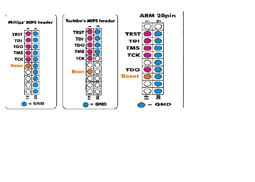

Здравствуйте вы не подскажете на Материнке "HS-7119-V11" распиновку JTAG .
skyway не загружается слёт прошивке при попытке включения пишет ошибку er 71 попытка прошить через usb не получается , через com (нуль модемным кабелем) тоже не получается память стоит флешь H27U2G8F2CTR

Сообщение #2 От 10/10/2014 06:41 цитата
Распиновка стандартная

Сообщение #3 От 10/10/2014 21:36 цитата
Стандартно это как ?

Сообщение #4 От 11/10/2014 06:41 цитата
Если ты этого не знаешь, тогда непонятно чем и как ты надумал шить NAND флеш ?
