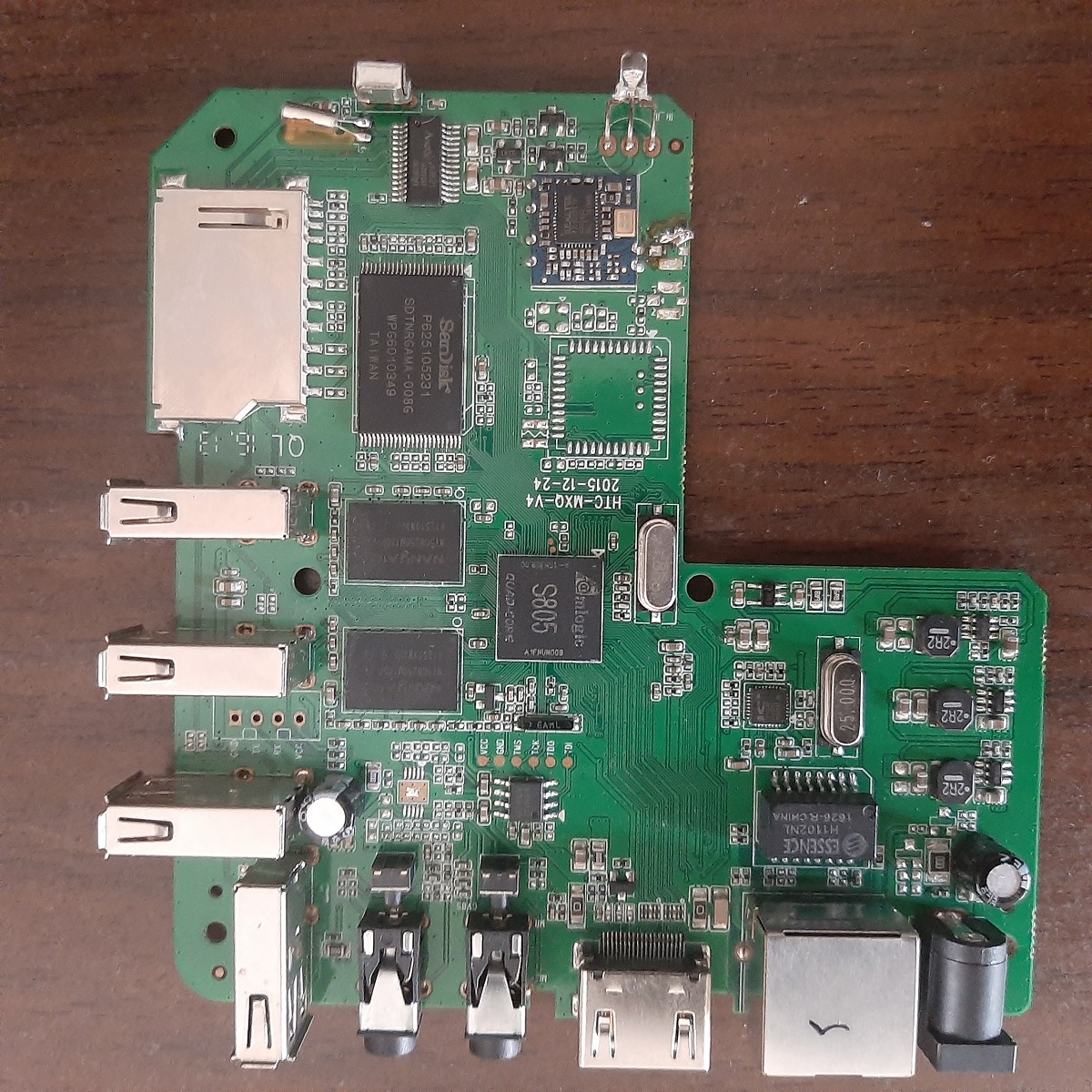

Схема на IconBit PC-0031W
slava49
Сообщения: 185
Сообщение #1 От 06/02/2024 13:57 цитата
Господа знатоки! Очень прошу,помогите со схемой если у кого есть.Не хочет вкл.При подключении 5v сильно греются DC-DC,Все 3 штуки,светодиод не горит.Прозвонка на дросселях показывает короткое.
 Размер файла:  592.97 КБ
 Просмотрено:  235 раз(а)

slava49, сними дросселя и проверь с какой стороны кз, если с потребителя тогда ой).12V подключили скорей всего. А схему врядли найдёшь.

На 2-х дросселях короткое в сторону потребителя,а на одном 1.5кОм. На счёт 12v я тоже подумал, штекера одинаковые,что на 5v, что на 12v.

тогда ой! Снимать чипы и искать в какой прилетело, затея ещё та. Я бы не стал связываться.

По дорожкам посмотрел,все пути ведут к процессору S805. Да,его хлопотно выпаивать,на верное брошу эту затею.Если бы не маленькие резисторы и кондёры с обратной стороны,то попробовать можно было,а так,в мусорку.

slava49, а смысл его реболлить, да и не факт что другим не досталось. Это 4 андроид? В мусорку его,оно того не стоит.

Подал напряжение в 1v на выход дросселя,процессор стал нагреваться. Вопросов больше нет.Тему можно закрыть. Спасибо всем.
