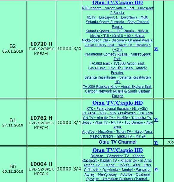

Ну сбрось и настрой в ручном режиме снова, с учетом новых параметров транспордеров на E 58,5*

OTAU пару лет назад перевели с E 60* На E 58,5* конечно и частоты сменились. А в заводских вписаны старые. А вообще там другая болячка
