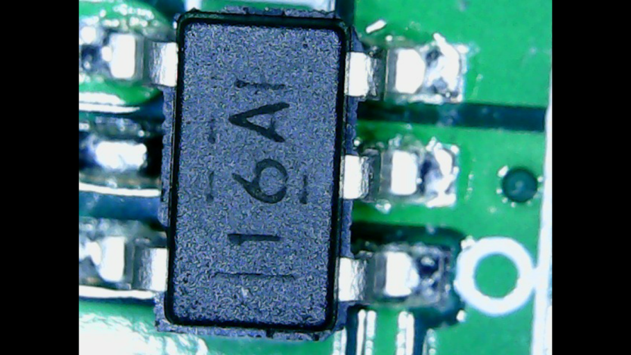

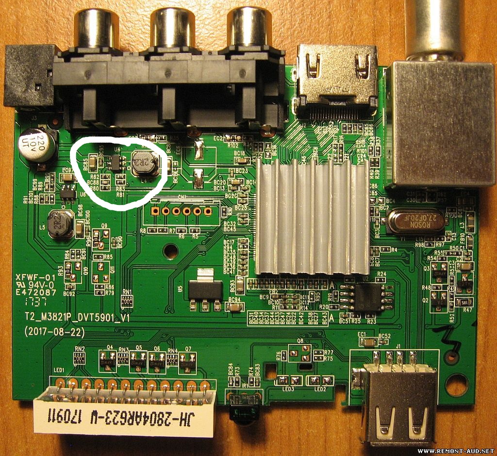

Не могу распознать преобразователь DC-DC. Облазил весь интернет. На элементе написано 16A. Скорее всего, что он отвечает за наличие напряжения 1,2 или 1,8 В. Знаю что он неисправен на 100%. 3 нога звонится на корпус.
Схема включения такая же как здесь http://archive.espec.ws/files/EML9366.pdf, только R2 отличается в корне.
У меня R1 100 кОм, R2 90 кОм. На схеме тюнера, есть еще резистор идущий с первой ноги на корпус R83 2 кОм
Прошу помощи в распознавании этого преобразователя, для замены его на аналог.
Плата тюнера, и место расположения неисправного преобразователя

Элемент который нужно распознать
 Размер файла:  929.28 КБ
 Просмотрено:  370 раз(а)

Такого преобразователя я не могу купить, их у нас не продают. MT3410 и EML9366 имеют разные назначения первой ноги. Ближайший аналог который у нас продают это SY8009A\В и SY8008A\В. Но формулу расчета R1 и R2 в датышах я не нашел.

Вот еще нашел аналоги, но какой выбрать?? Меня смущает резистор идущий с первой ноги на корпус R83 2 кОм. В датышах я такого подключения нигде не видел.
NCP1529
SY8088
SY8009
SY8008

ЮрийTX писал:
С чего это. Если они в даташите по разному подписаны, это не означает, что у них разное назначение.
ЮрийTX писал:
MT3410 и EML9366Ближайший аналог который у нас продают это SY8009A\В и SY8008A\В. Но формулу расчета R1 и R2 в датышах я не нашел.
Плохо искал. См. вложение.
ЮрийTX писал:
Я и здесь все просмотрел http://monitor.espec.ws/section27/topic200427.html кода 16A я не нашел.
Короче ставь любую с током не менее 500 мА, какую найдёшь в своей местности, их десятки.

Замена 16A на SY8009 полностью восстановило работу тюнера. Напряжение стабилизации равно 1,15 V. Расшифровать код 16A не удалось.
Проблема решена.

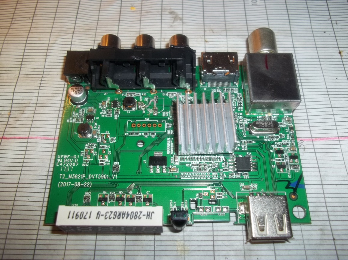

Фото шасси
для коллекции
