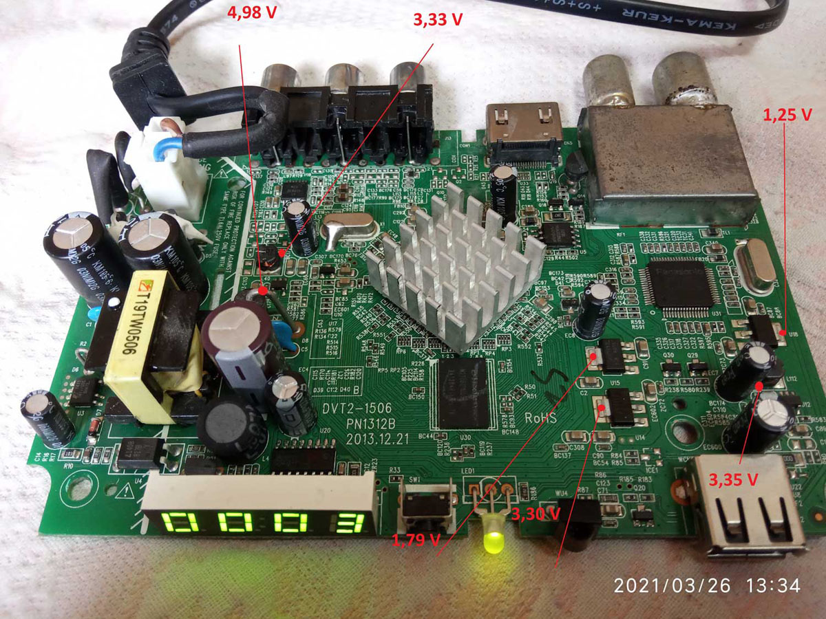

Первые измерения показываю на фото, это без антенны. Ощутимого нагрева чего либо не заметил. Пульсаций на преобразователях найти с помощью китайского г...на DSO138 не обнаружил . Прошивки уже менял как написал ранее.
Фото прилагаю на всякий случай и на стороннем ресурсе и ниже https://ibb.co/JkPBc9G
ДОБАВЛЕНО 26/03/2021 14:53
Прошу извинить неправильно подписал вверху на белом поле не 3,33 вольта а 1,15 вольта
Фото с точками замеров

Сообщение #7 От 26/03/2021 17:06 цитата
Mehanizator писал:
Нет там пульсаций! Ослик тут не нужен. Читай внимательней и заверши измерения.

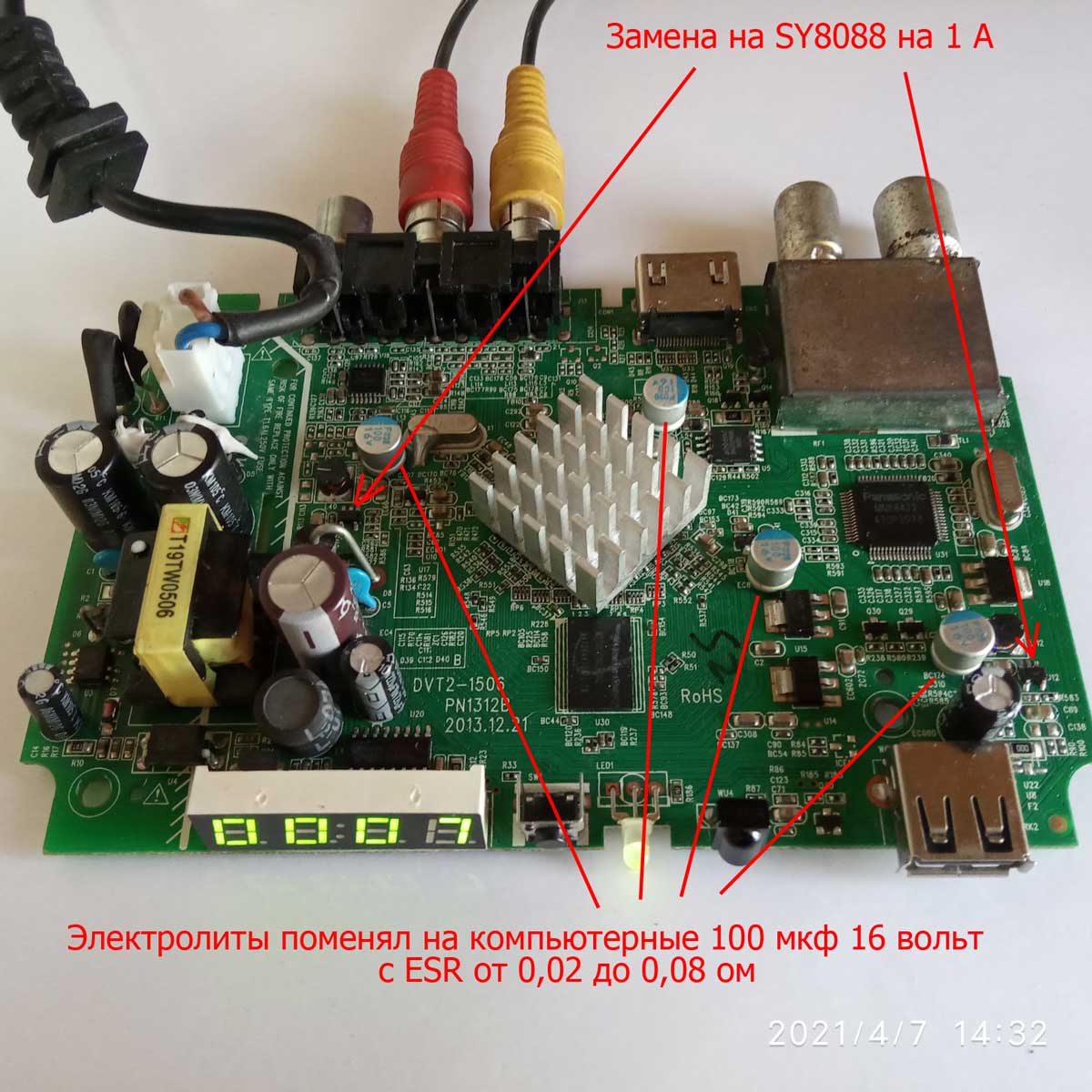

Сообщение #16 От 07/04/2021 14:51 цитата
Всем снова привет, к сожалению замена DCDC LD4PJ на SY8088 не дала результат. Заодно заменил электролиты в цепях преобразователей - на фото видно.
ДОБАВЛЕНО 07/04/2021 15:00
Перед заменой пятиножки справа на фото (не припаивая новую ) на дроссель после нее дал 3.3 вольта и что-то 0,4 ампера меня смутили.....
