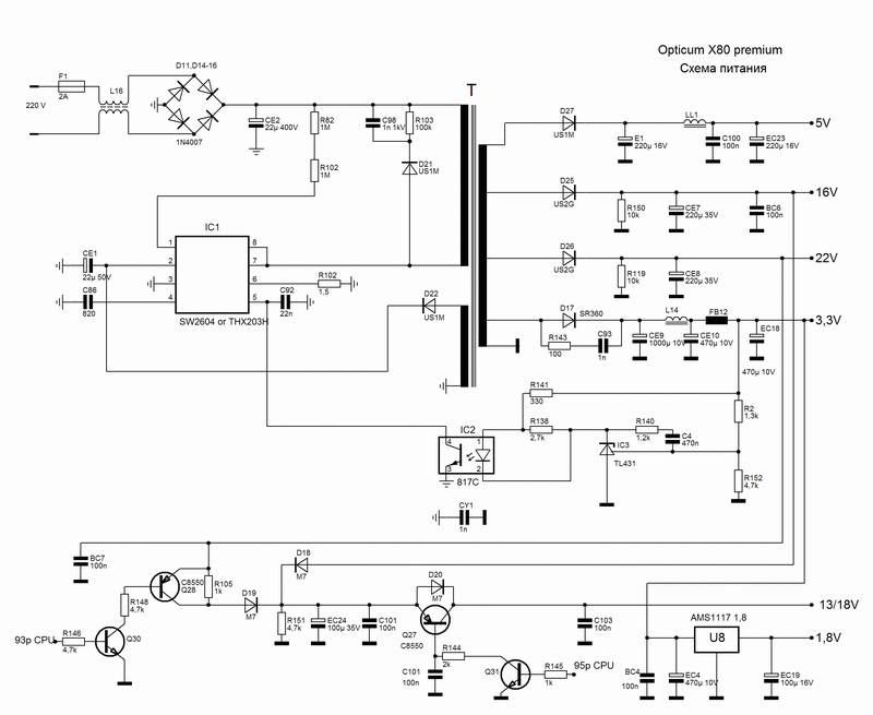

Доброго дня или ночи...если есть у кого схема БП на спутниковый тюнер Sky Prime XP шим стояла TOP115....в инете нашёл что аналог THX203H..заменил, тюнер запустился но не проработав и 2-х минут шимка вылетела КЗ между 2 и 3 ногами....обвязку проверил до установки и заменил электролиты....если кто сталкивался скиньте инфу...заранее спасибо...

sereny6627, резисторы по питанию микросхемы живы?

да все резисторы проверил в обвязке в норме..

Нашёл схему БП , всё соответствует все номиналы резисторов и конденсаторов единственное в тюнере не стоял конденсатор C86 с 4 ноги ШИМ на корпус ( в даташите на THX203H - 680 а по схеме 820 )если впаиваю ёмкость запуска нет напряжения занижены почти в 3 раза когда выпаиваю стартует идёт видеосигнал на ТВ но ШИМ кипяток, одну уже спалил...ЕСЛИ ЕСТЬ МЫСЛИ ПОДЕЛИТЕСЬ ПОЖАЛУЙСТА...ps все диоды, кондёры и резисторы проверены заменой

улыбкатоже спалилась thx203.
В ремонт попало два таких тюнера,версии плат разные,но в бп одинаково все.Стоит во втором sw2604-также нашёл что аналог....
koliambia
Сообщения: 7
Сообщение #6 От 14/07/2015 10:08 цитата
Значит поставил Sw2604 -запустился все ок.
Top115=sw2604

Вместо SW2604 ставил THX203H=SH604=RM6203=LM6203 возвратов нет(ресы Ортон Х80 Премиум).

Стояла в БП top115. Поставил SW2604A. Проверил все диоды в обвязке - целые. Никаких видимых повреждений не обнаружил. При включении SW2604A взорвалась. Брак в SW2604A??
sattel
Сообщения: 547
sattel
Сообщение #10 От 30/04/2017 18:31 цитата
А кроме диодов там ничего нет, ничего не нужно проверять?
albrik
Сообщение #11 От 30/04/2017 21:28 цитата
sattel писал:
В диоде может быть скрытый дефект. Были также проверены все детали в обвязке. Только вот транс проверить никак не смогу.
