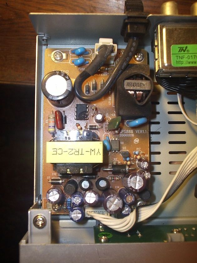

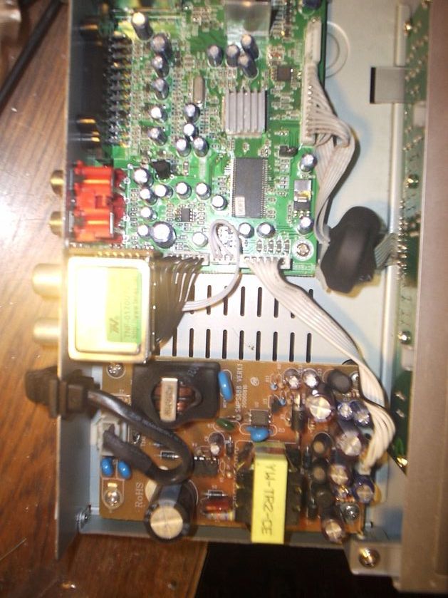

Здравствуйте!
Помогите пожалуйста опознать ШИМ контроллер в блоке питания сабжевого аппарата (BigSat BS-S501). Восьминогий DIP взорвался и ему снесло крышу. Видно только вторая часть .....х65R. Есть подозрение что это DMO265R, но хотелось бы узнать точно.
Заранее спасибо.

RW4CFA, снимок БП прилепи сюда. Посмотрим что за аппарат у тебя.

Прикрепляю.

Сообщение #6 От 20/10/2010 19:15 цитата
DMO265R

Все-таки мы с Вами были правы только отчасти. Выпаял микрушку, посмотрел на плату, надпись DM0365R, НО, при детальной идентификации самой взорвавшейся микросхемы, пришел к выводу, что стояла действительно 265. Китайцы сэкономили, хотя у нас в Саратове что 265, что 365 стОят по 60р. Поставил 365, все работает. 365 все-таки помощнее. Поставил микруху от SGS THOMPSON
